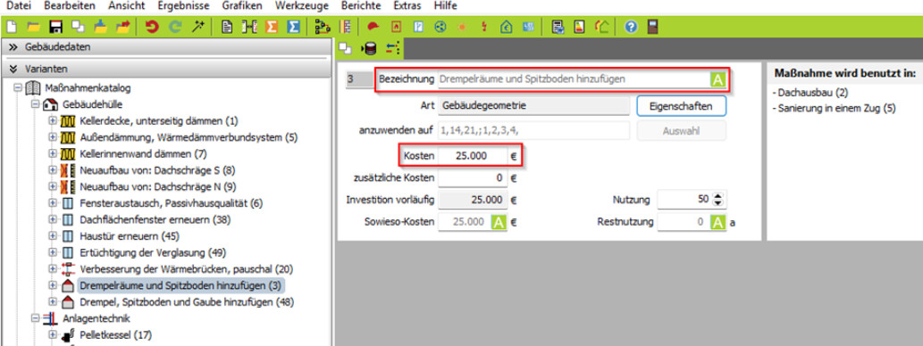

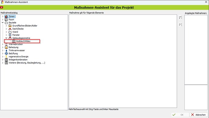

Ich habe hier mal eine Anleitung zur Maßnahme Ausbau/Umbau
Wenn Sie im Zuge einer Sanierung planen, etwas an der Gebäudegeometrie zu verändern (Gauben, Wintergärten, Garagen, etc.) Dann können Sie dazu die Maßnahme Ausbau/Umbau nutzen.
  1. Diese Maßnahme finden Sie unter Varianten → Maßnahmenkatalog → Bauteile → Gebäudegeometrie → Ausbau/Umbau. Legen Sie die Maßnahme an.
  1. Passen Sie die Bezeichnung und die Kosten der Maßnahme entsprechend an.

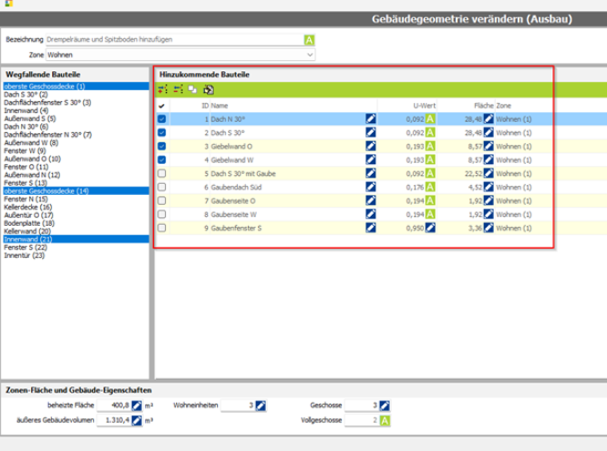

  1. Gehen Sie in die Maske „Eigenschaften“ und wählen Sie zunächst die Zone aus, in der die Maßnahme angewendet werden soll.

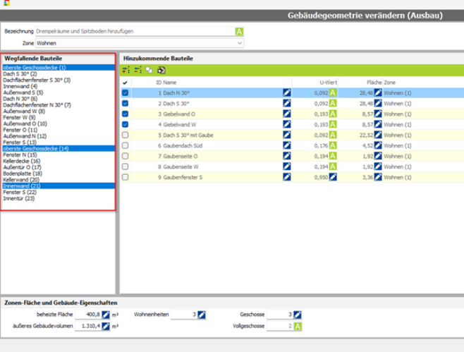

Anschließend erscheinen unter „Wegfallende Bauteile“ alle in den Gebäudedaten angelegten Bauteile. Dort wählen Sie nun alle Bauteile aus, die ihre Eigenschaften in Bezug auf die thermische Hüllfläche verändern. (Mehrfachauswahl mit Strg + Mausklick)

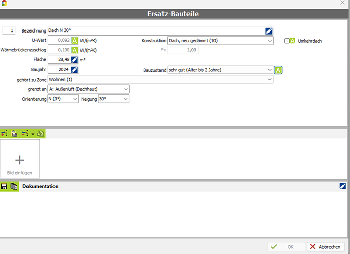

  1. Unter „Hinzukommende Bauteile“ erstellen Sie nun alle neuen Bauteile, die die Hüllfläche begrenzen sollen.
  1. Mit einem Doppelklick auf das entsprechende Bauteil, können Sie nun deren Eigenschaften bearbeiten und ihnen zuvor angelegte Konstruktionen zuweisen.
  1. Sind alle neuen Bauteile angelegt, so müssen noch die Angaben unter „Zonen- Flächen und Gebäude- Eigenschaften“ angepasst werden. Das geschieht nicht automatisch.
