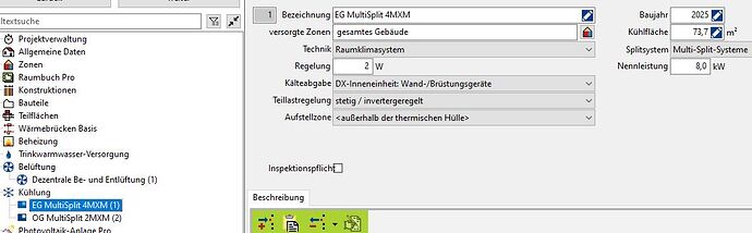

Eigentümer einer Zweifamileinhaus mit überdimensionierte reversible Wärmepumpe wollen zusätzliche Kühlen können mit Splitklimageräte (nicht VRF) die auch heizen können.
  1. Werden die Geräte bei der Qp Berechnung berücksichtigt?
  2. Muss man die Geräte auch bei der Beheizung berücksichtigen? (und wenn ja wie geht das?)

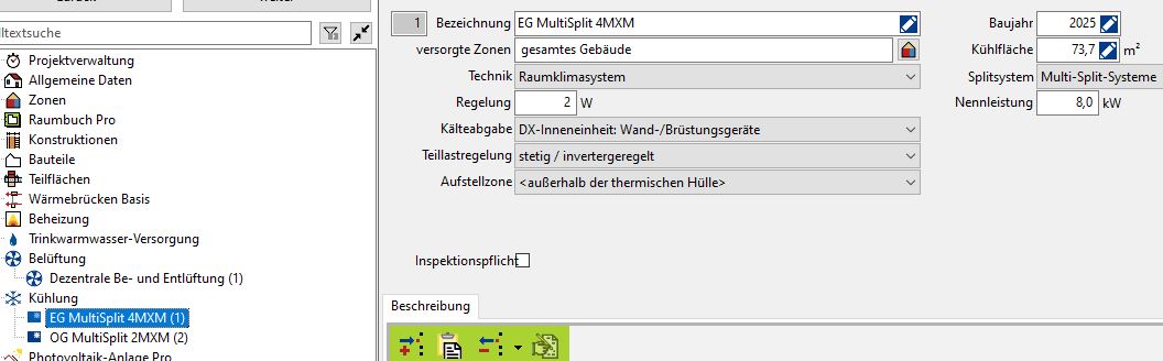

ich dachte auch, dass es Einfluss auf Qp haben sollte aber ob ich die Geräte drin habe oder nicht, Qp bleibt gleich.
PS.
Es handelt sich nicht um ein VRF System mit Lüftungsfunktion.
Dann ohne Belüftung anlegen. Die ist nur optional
