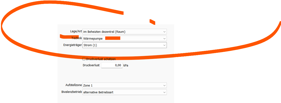

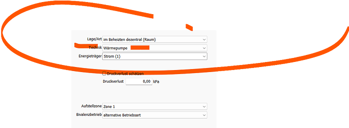

  1. Legen Sie zwei Wärmeerzeuger an, deren Lage/Art IM BEHEIZTEN DEZENTRALEN RAUM ist.
    für Wärmeerzeuger 1 muss im Feld Technik die WÄRMEPUMPE angewählt werden,
    für Wärmeerzeuger 2 der integrierte Heizstab als NACHTSPEICHER/ELEKTROHEIZUNG.

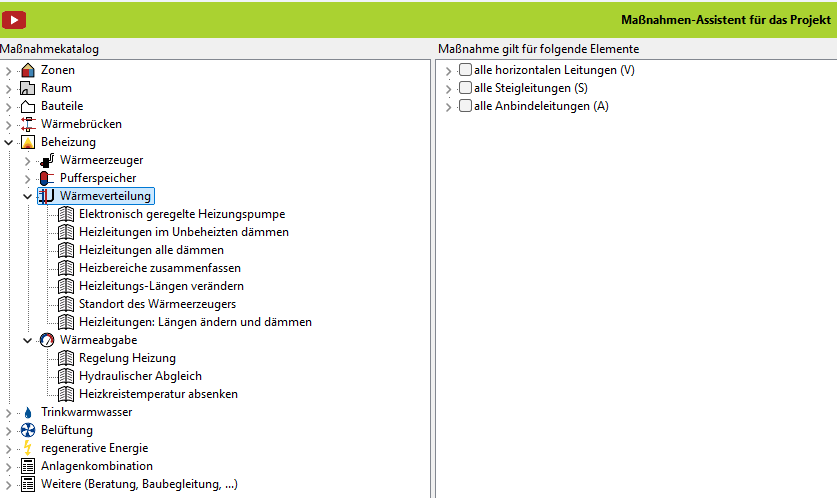

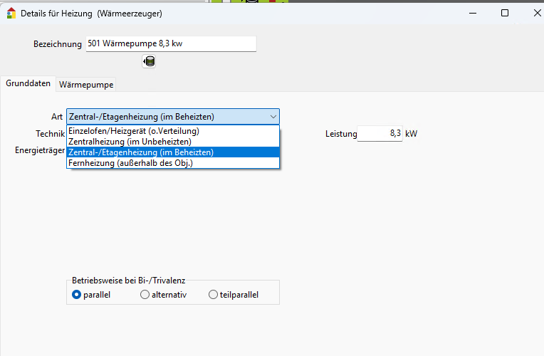

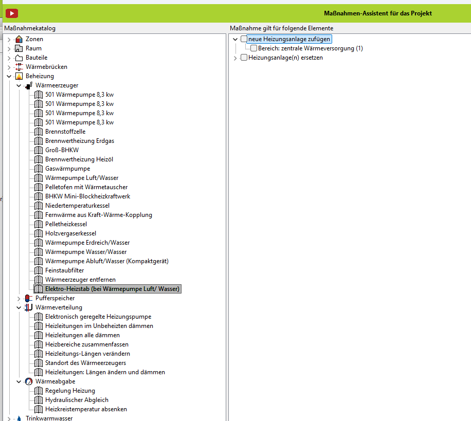

Ich kann WP1 zufügen, aber „dezentral“ gibt es nicht. Nur Zentral/Etageheizung.
Bei WP1 MUSS man Wasser als Senke eingeben, sonst wird nicht bilanziert. Beim Verteilnetz (0Wärmeverteilung?) finde ich keine Einstellung für Dezentral:
Ich kann den Heizstab zufügen, aber nur als „Bereich: zentrale Wärmeversorgung“.
Hier komme ich auch nicht weiter.

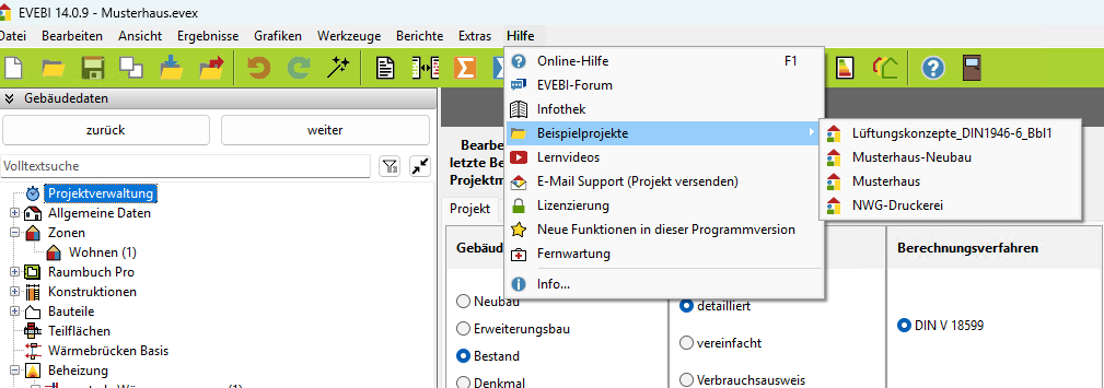

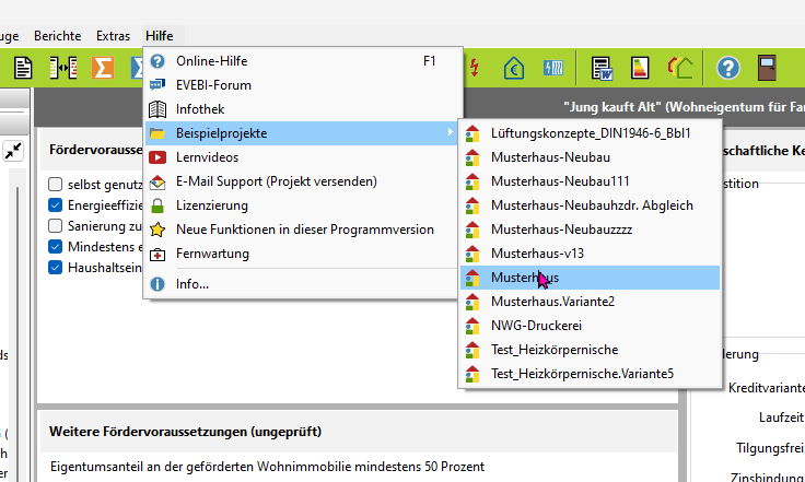

Das Ganze ist gut im Musterhaus zu sehen. Dort ist dies als Maßnahme angelegt
Im Musterhaus steht bei mir eine Ölheizung. Im Musterhaus Neubau steht eine Sole-Wasser Wärmepumpe.
das hier vielleicht ?
Das war den Teil meiner Puzzle. Danke.
