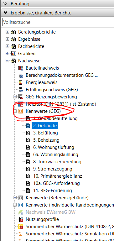

Du könntest bei den Ergebnissen mal unter „Nachweise/Kennwerte (GEG)“ schauen. Dort kann man die Bilanzierung nachvollziehen für die gerade aktive Variante. Vielleicht gibt das Aufschluss …
