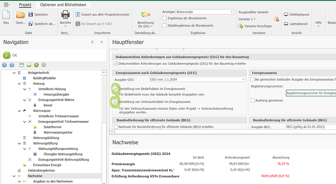

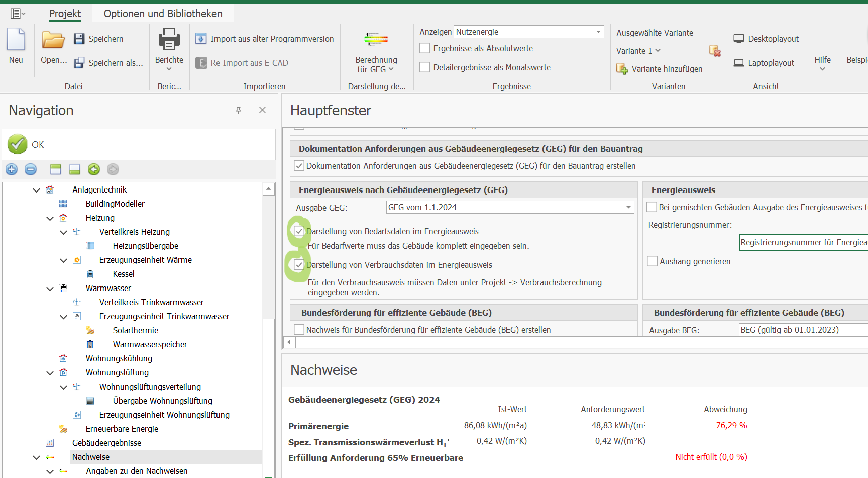

… und es gibt wenigstens ein Software-Produkt, das das kann
Mit einem Häkchen in irgendeinem Programm heisst das noch lange nicht dass es auch im Ausweis auftaucht
Energieausweise sind standardisiert und unabhängig von Programmen.

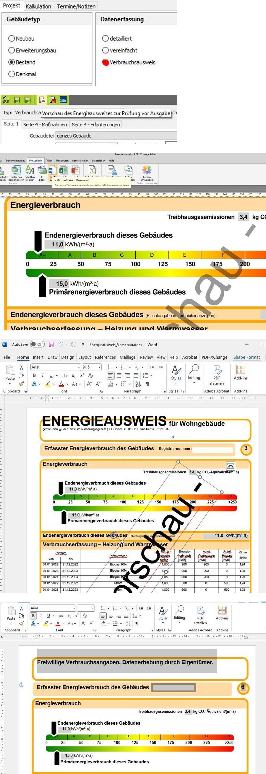

Kundenwunsch nachvollziehbar, aber einen direkten Weg gibt es nicht.
  • Verbrauchausweis Vorschau PDF erstellen
  • PDF in Word konvertieren
  • In Word die gewünscht Felder anpassen und/oder löschen
  • Eventuell in Dokumenteigenschaften deine Daten löschen
  • Als PDF speichern.
Kunde kann es den Mietinteressenten als Zusatz (6. Seite) mitschicken.

Ja, sie haben Recht. Eine Befüllung von Seite 2 UND 3 eines Enerigebedarfsausweises ist erlaubt. Diese Option ist in EVEBI nicht umgesetzt. Das geschieht im Sinne des Anwenders, da es hier zu abweichenden Werten kommen kann. Das kann die Ausweisempfänger verwirren und zusätzlichen Erklärungen sind nötig.
Ist die Ausgabe eines solchen Dokumentes in einem speziellen Fall gewünscht, besteht in EVEBI die Möglichkeit, aus einem EVEBI-Projekt einen Bedarfs- UND Verbrauchsausweis auszugeben.

Mein letzter Satz sollte einen Hinweis auf einen Workarround sein, bei welchem man den Ausweis nach Verbrauch/Seite 3 separat ausgibt und dem Kunden vorlegen kann, ohne eine neue Registriernummer zu vergeben. Das Programm lässt das zu.
