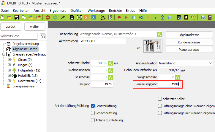

Hallo VU0SSKXKDU,
der von Ihnen aufgeführte § 80 (3) GEG Punkt 2 „durch spätere Änderungen mindestens auf das in Nummer 1 bezeichnete Anforderungsniveau gebracht worden ist“ ist in EVEBI relativ leicht zu erreichen: Sie müssen hierfür lediglich das Jahr der späteren Änderung in den allgemeinen Daten als Sanierungsjahr eintragen:
Schon ist eine Erstellung des Verbrauchsausweises möglich.
