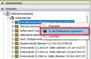

Du kannst Dir fertige Maßnahmen-Vorlagen in EVEBI abspeichern. Das ist sogar besser als bloß einzelne Texte, denn die gespeicherten Maßnahmen enthalten auch ggf. hinzugefügte Bilder, den Titel der Maßnahme sowie die Texte „Kurzbeschreibung“ und „Zu beachten“.
Zum Speichern klickst Du oben im Maßnahmenkatalog (NICHT in den Varianten darunter) mit der rechten Maustaste auf die zu speichernde Maßnahme und wählst dann „in die Datenbank speichern“ aus.
