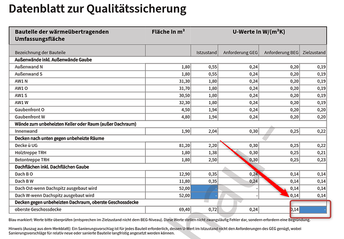

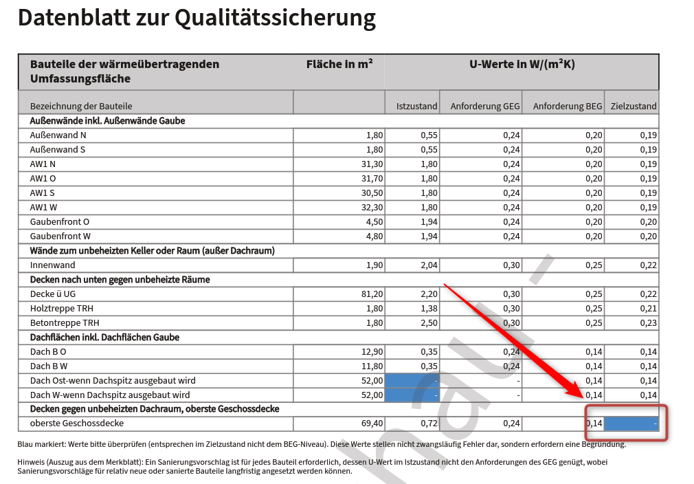

Eind Kehlgebälk (oberste Geschossdecke) wird in einer Maßnahme saniert. Im Datenblatt wird jedoch der Zielzustand nicht erkannt und wird blau markiert. Kann mir da evtl. jemand weiterhelfen? An was könnte das liegen? Die anderen zwei Blauen Felder kommen aus einer Maßnahme Erweiterung. Das könnte noch logisch sein, da im Istzustand diese Dachfläche nicht zur thermischen Hülle gehört.

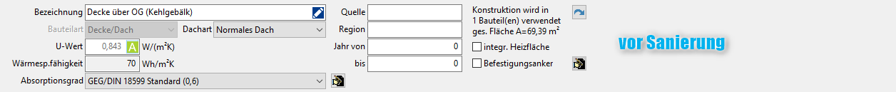

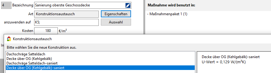

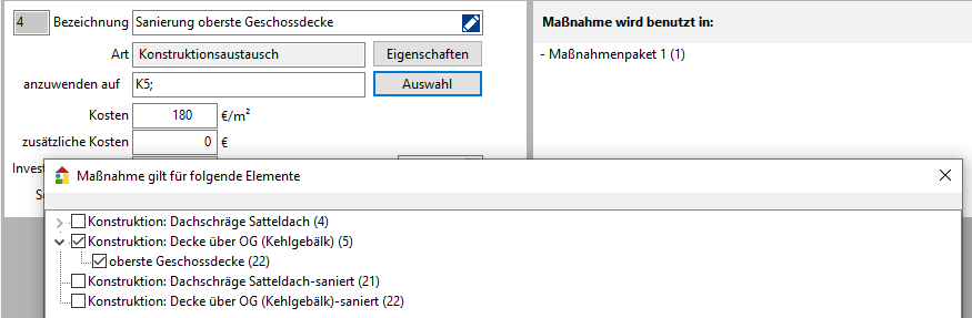

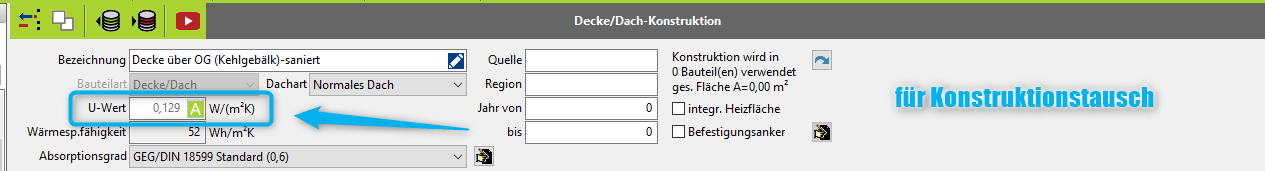

Die Sanierung habe ich über einen Konstruktionstausch abgebildet. Eigentlich sollten die 0,129 rechts unten stehen.

so Fehler gefunden. Es hängt damit zusammen, dass wenn ich den Dachspitz ausbaue, die oberste Geschossdecke logischerweise nicht mehr vorhanden ist (Maßnahme Erweiterung oberste Geschossdecke entfällt, Dach geht bis an den First). Das stimmt ja so auch. Wie kann ich das jetzt im isfp anständig erläutern, so dass das jedem klar ist, warum die Zellen blau sind. bzw wo schreibe ich die Begründung rein, damit alles seine Richtigkeit hat. So dass jeder erkennt, ah logisch das passt.
Grüße
Hallo Tim,
an sich gibt es dafür im iSFP den Abschnitt Allgemeine Informationen und Vorbemerkungen, in dem die Abweichung von förderfähigen U-Werten begründet werden soll. Diesen Beriech füllen Sie über EVEBI im Knoten Mein Sanierungsfahrplan > Vorbemerkungen zu den Maßnahmepaketen; hier ein Bild aus dem Musterhaus zur Orientierung:
Hallo Herr Schultka,
vielen Dank für die Rückmeldung. Wenn ich bei mir schaue, müssen keine Bemerkungen eingegeben werden. Ich habe einfach bei der entsprechenden Maßnahme bei „zu beachten“ das Textlich erläutert.
*„Hinweis zur Plausibilitätsprüfung (Dachflächen im Ist-Zustand / oberste Geschossdecke im Zielzustand):
Durch den geplanten Ausbau und die Dämmung des Dachspitzes verschiebt sich die thermische Gebäudehülle in den Dachraum. Im aktuellen Ist-Zustand stellen die Dachflächen (Dach Ost/West) rechnerisch noch keine wärmeübertragende Außenhülle dar – der fehlende U-Wert im Ist-Zustand ist daher physikalisch korrekt.
Im finalen Zielzustand wird die bisherige oberste Geschossdecke wiederum zu einem reinen Innenbauteil und verliert ihre Funktion als Außenfläche. Beide leeren Wertepaare sind softwarebedingt logisch begründet und stellen keinen Datenfehler dar.“
