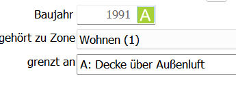

Erfasst habe ich den Boden eines Erkers, der nach unten an Außenluft grenzt.

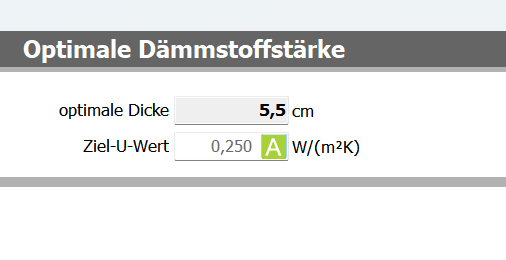

Bei der Maßnahme wird für die unterseitige Dämmung auch der richtige Ziel-U-Wert vorgegeben

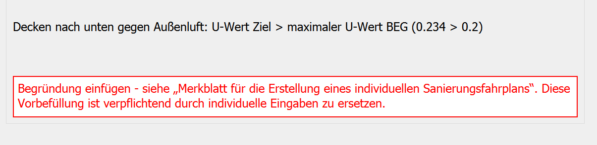

Nur:
ich bekomme trotzdem einen „Eintrag“ in den „Vorbemerkungen zu den Maßnahmepaketen“ und auch in der Druckappilkation (ist das die Folge?) wird moniert, dass ich hier etwas einzutragen hätte.
Vielleicht liege ich aber auch falsch in der Annahme, dass hier ein Ziel-U-Wert von 0,25 zulässig wäre?

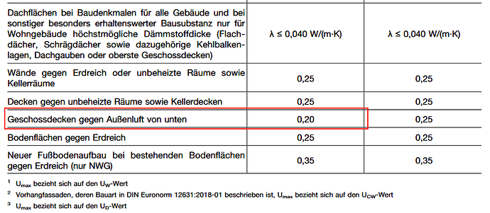

Wie man auf dem letzten Bild sieht, ist zumindest die Druckapplikation der Meinung, dass der UWert laut BEG 0,2 W/m²K nicht überschreiten sollte.

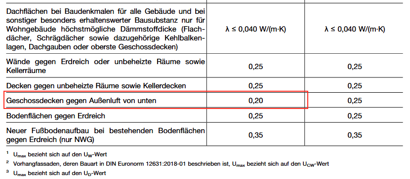

Korrekt, siehe Richtlinie unter https://www.bafa.de/SharedDocs/Downloads/DE/Energie/beg_richtline_beg_em_20231221_PDF.pdf?__blob=publicationFile&v=2 Anlage 1.1:
Danke lieber SSchultka,
hatte soeben nach, etwas länger dauernder, Recherche den Wert auch gefunden. Schade ist eben nur, dass bei Eingabe der Ziel-U-Wert falsch dargestellt wird (Wahrscheinlich müssten dazu bei den Vorgaben mehr Möglichkeiten „hinterlegbar“ sein), da der Komfort dabei eben, plötzlich, fehlt.
