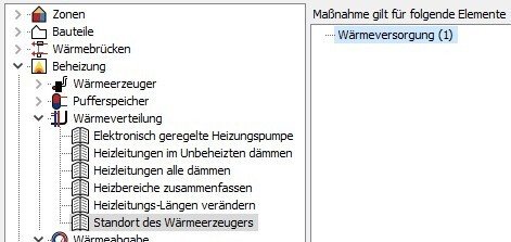

1.Schritt: Maßnahme Standort des Wärmeerzeugers anlegen, in den Eigenschaften einen Netztyp festlegen und auf Wärmeversorgung (1) anwenden.

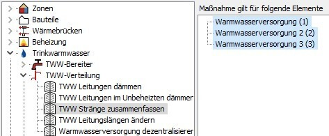

3.Schritt: (optional, wenn mehrere Wärmeversorgungen in den Gebäudedaten angelegt sind) Maßnahme TWW Stränge zusammenfassen anlegen und dort alle vorhanden, dezentralen Stränge auswählen mit gedrückter Strg-Taste:

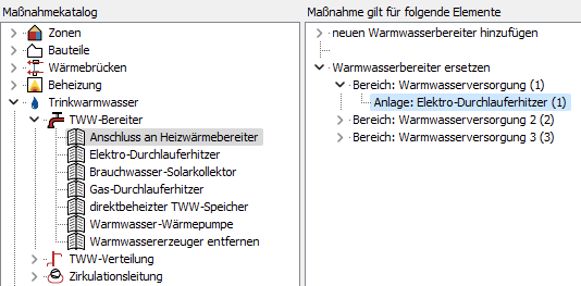

4.Schritt: (optional, wenn mehrere Warmwasserbereiter angelegt sind) Maßnahme Warmwasserbereiter entfernen anlegen und damit alle Warmwasserbereiter entfernen außer Warmwasserbereiter (1)

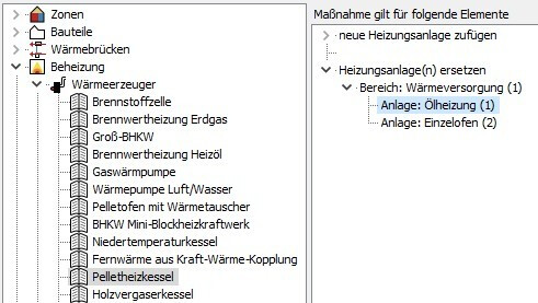

5.Schritt: (optional, wenn mehrere Wärmeerzeuger in den Gebäudedaten angelegt sind) Maßnahme Wärmeerzeuger entfernen anlegen und damit alle Wärmeerzeuger entfernen außer Wärmeerzeuger (1).
6.Schritt: ein neuer Wärmeerzeuger ersetzt die vorhandene/übriggebliebene Anlage Wärmeerzeuger (1).
7.Schritt: Maßnahme Anschluss an Heizwärmebereiter anlegen und damit den Warmwasserbereiter (1) ersetzen, jedoch in den Eigenschaften der Maßnahme die Technik ändern in Kombibereiter: Wärmeerzeuger (1).

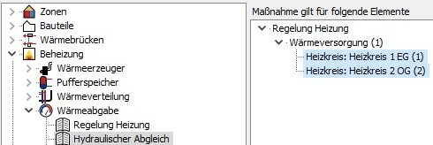

8.Schritt: Hydraulischer Abgleich über alle Heizkreise durchführen. Bei unterschiedlichen Wärmeabgaben der beiden Heizkreise diese Maßnahme doppelt anlegen auf jeweils einen Heizkreis:
