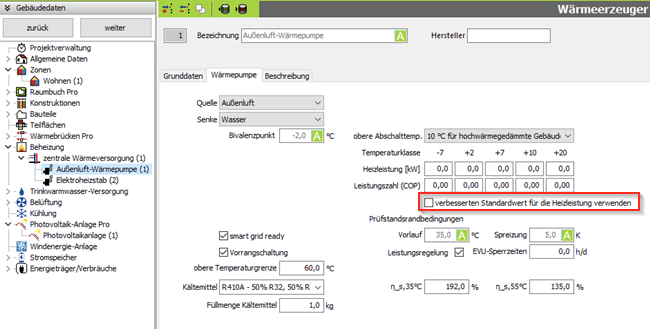

Die Standardwerte in EVEBI berechnen sich nach den Vorgaben der DIN 18599-2018, wobei mit dem GModG ja die Umstellung auf eine neuere Version der DIN 18599 erfolgen wird.

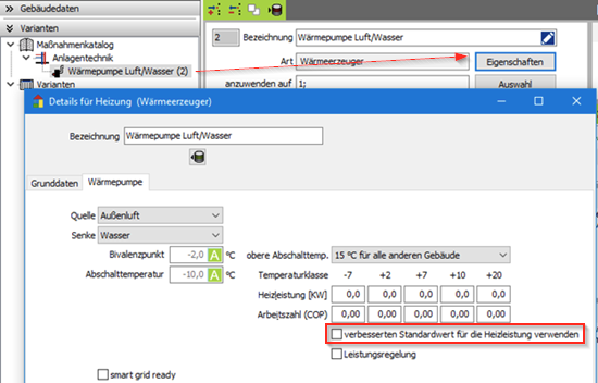

Die Standardwerte einer Wärmepumpe werden nach DIN 18599 normalerweise aus der Bivalenztemperatur heraus berechnet, wenn Sie für die Temperaturklassen keine Heizleistung und keine COP eingetragen haben. Da die DIN Norm an dieser Stelle die Wärmepumpe allerdings eher schlechter bewertet, haben wir in EVEBI in Rücksprache mit der Gütegemeinschaft DIN 18599 die Möglichkeit der verbesserten Standardwerte eingebaut. Bei Auswahl dieses Hakens werden die Standardwerte nicht aus der Bivalenztemperatur, sondern aus der vereinfachten Heizlast des Gebäudes bestimmt. Auf diesem Wege wird die Wärmepumpe realistischer bewertet als aus der Bivalenztemperatur.
In Gebäudedaten:
In Variante:
