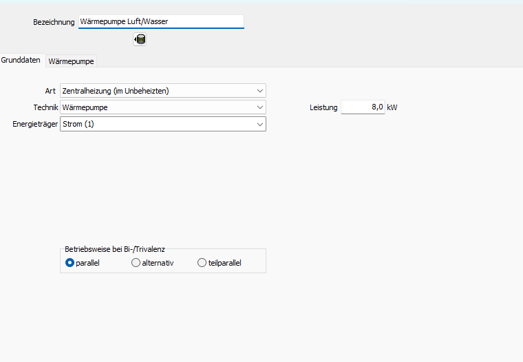

Ich bekomme folgenden Hinweis: „Bilanz: 06:19:31 warn - Validator: Wärmeerzeuger „Wärmepumpe Luft/Wasser (1)“: Außenluft-Wasser-WP sollten nicht monovalent betrieben werden.“
Ich kann nicht herausfinden, wie ich das ändere.
Moin du gehst auf den Button Wärmepumpe (rechts neben Grunddaten). Dort klick auf integrierten heizstab. Jetzt läuft Sie monoenergetisch.
Dann hat der Heizstab allerdings immer eine Leistung von 10 kW. Falls man eine geringere Leistung benötigt, muss man den Heizstab als eigene Maßnahme anlegen.
Ja die aussage ist korrekt
