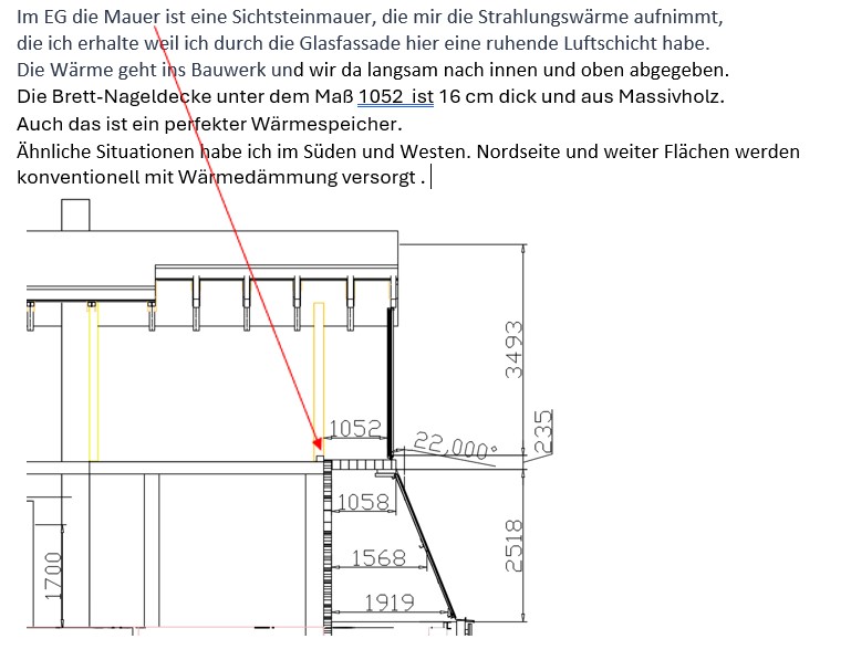

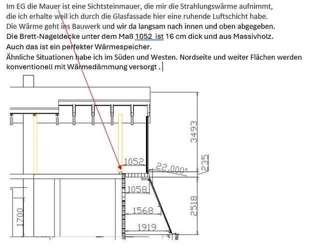

Detail ist Schnitt in Blickrichtung Norden.
Die schwarzen Abgrenzungen ganz rechts sind Glasfassaden mit Wärmeschutzglas.
Die Räume rechts von der gelben Holsständerwand im OG und rechts vom Mauerwerk vor Stahlbetonwand im EG bleiben „unbeheizt“ = Wärmefallen genannt.
Die Thermische Hülle soll sich nicht verändern.

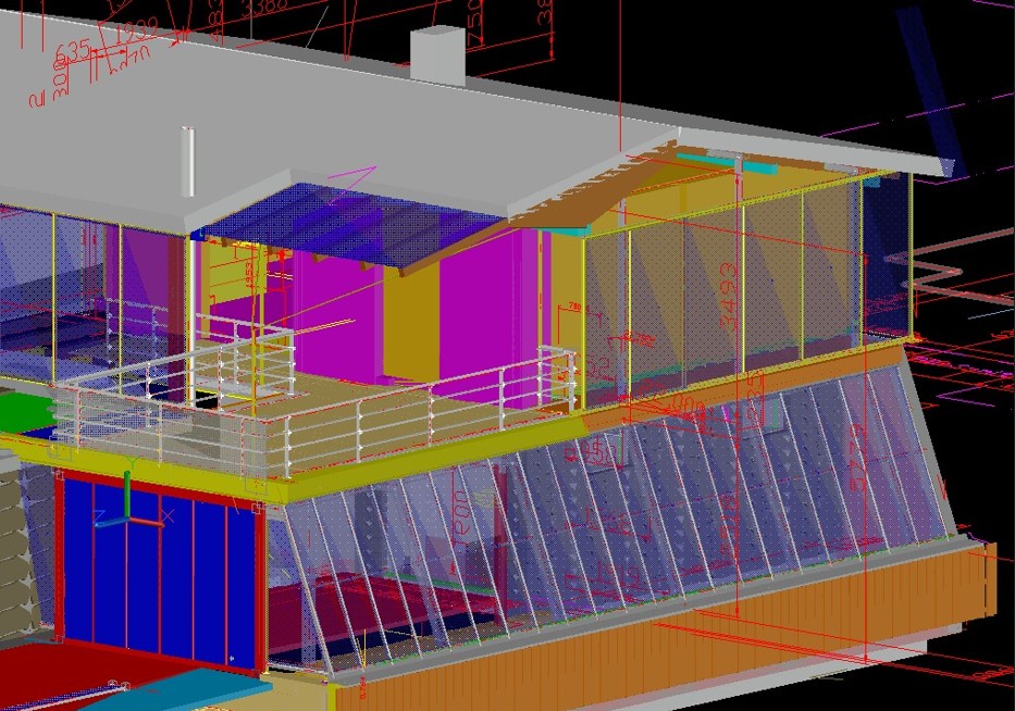

Eine CAD-Animation habe ich dazu auch noch anbei…
Vielen Dank
LG Andreas
OK sieht interessant aus.
Was genau willste mit EVEBI berechnen ?
Ne Gebäudebilanz ? oder was genau ?
