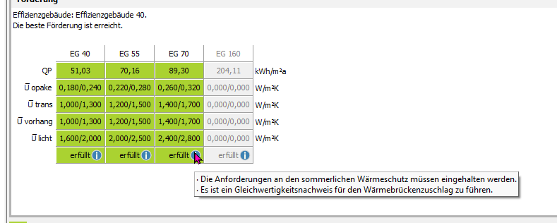

In EVEBI wird für meine Sanierungspakete kein Effizienzhaus-Niveau angezeigt. Wenn ich mit der Maus darüberfahre, kommt ein Tooltip „Die Anforderungen an den sommerlichen Wärmeschutz müssen eingehalten werden“. Wo gebe ich an, dass dieser erfüllt ist?
Probiert habe ich unter „Beratung->Sommerlicher Wärmeschutz“ das Kästchen „Sommerlicher Wärmeschutz erfüllt“ anzukreuzen. Jedoch ohne Effekt.
Ah ich hatte das anscheinend missverstanden. Habe nun einen Effizienzhaus-Standard erreicht, und der Tooltop erscheint noch. Es ist also offenbar nur ein Hinweis.
Hallo Amos, es ist nur ein Hinweis. Es bestehen bei dem Bestandsgebäuden keine gesetzlichen Anforderungen, um die Einhaltung des sommerlichen Wärmeschutzes. Deswegen wird weder rot noch Grün angezeigt.

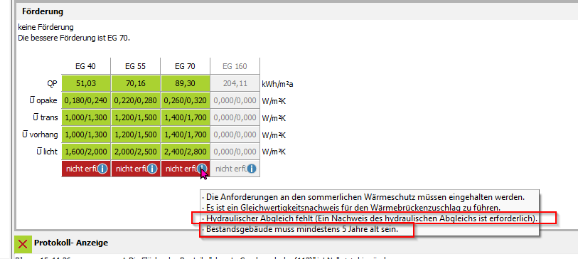

Um die Nebenbedingungen einzuhalten ist es zwingend notwendig, der hydraulischen Abgleich durchzuführen und das Gebäude muss auch älter sein als 5 Jahre.
Die anderen beiden Meldungen sind hier als Hinweis zu verstehen.
