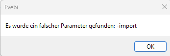

Danke für die Hinweise. Bei uns funktioniert nur der „apiport“. Bei den anderen Parametern bekommen wir die folgende Meldung:
Die Eingabe erfolgt in PowerShell wie folgt:
pwsh> EVEBI.exe -import eingabedatei.csv
