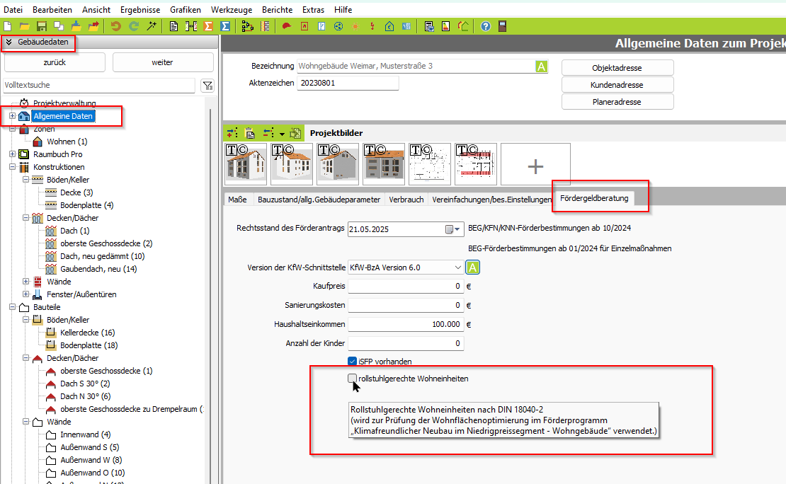

Wie kann ich eine WE als barrierefrei deklarieren?
Hintergrund: für KfW 296 (KNN-WG) sind bestimmte Mengen an Aufenthaltsräume zu realisieren. Für eine barrierefreie WE gelten aber andere Mengen. Z.B. Ab 55 qm braucht man 3 Aufenthaltsräume, aber wenn Barrierefrei dann erst ab 70 QM.
Hier können Sie die Wohnung als barrierefrei deklarieren:
