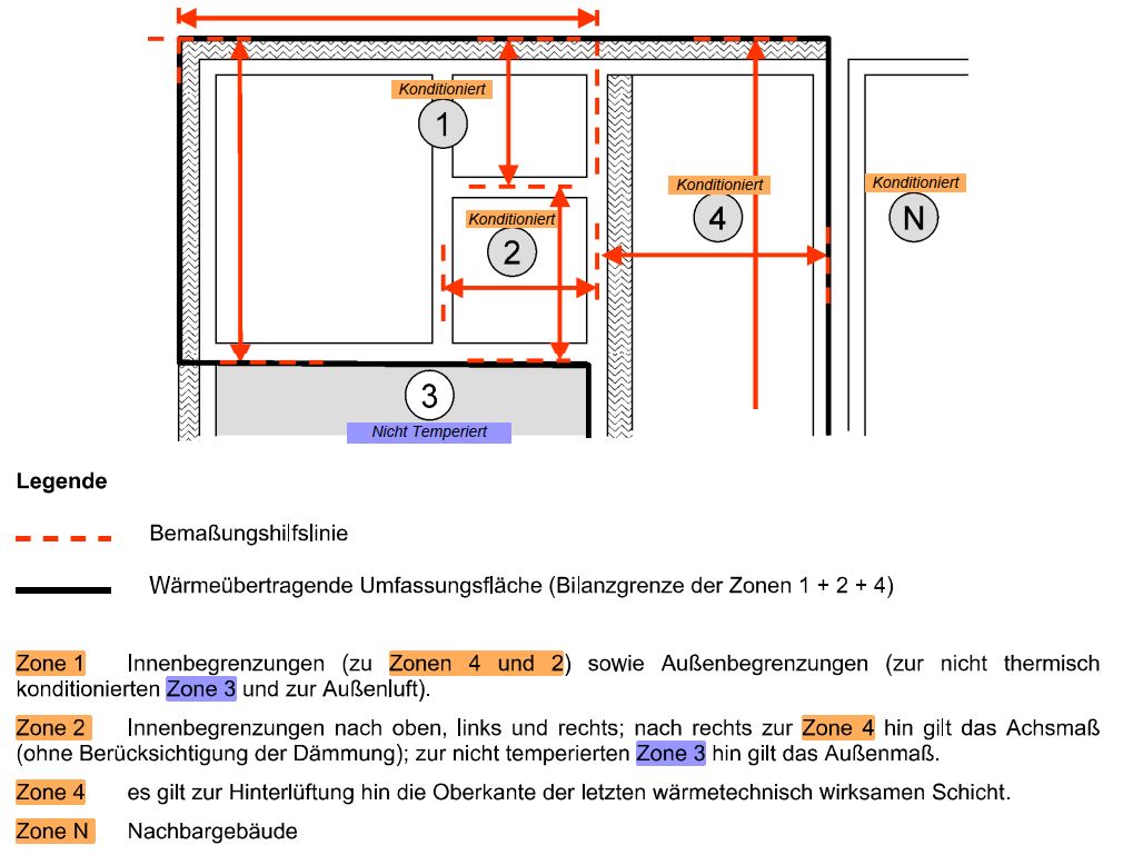

Hi. Ich muss mich gerade wieder neu in Evebi reindenken und bin über eine Aussage gestolpert, die ich nicht verstehe.
In diesem Evebi-Video geht es um die Flächen bzw. deren Erfassung für die Hülle. Quelle: https://www.youtube.com/watch?v=JB-waETz9zY / EVEBI
Dort geht es um die Flächenerfassung, in dem Fall am Beispiel der unteren Gebäudeabgrenzung eines Kelleraufganges, der zur thermischen Hülle gehört. Dort wird bei der Eingabe der Flächenmaße die Bruttofläche einschließlich der Außenwandstärken (verstehe ich) – sowie „halbe Innenwandstärke“ genannt.
Warum wird hier die halbe Innenwandstärke genommen? Die Außenseite der Innenwand ist doch in diesem Fall die thermische Hülle, oder irre ich mich?
Grüße
In EVEBI wird Abschnitt 8 von DIN V 18599-1 für die Flächenmodellierung (mit Offset halbe Wanddicke) umgesetzt, kombiniert mit 6.1.4 von Teil 2 für
fx -Werte bei Trennflächen (wie Kellerwänden) zu unbeheizt, um normkonforme Transmissionsverluste zu erzielen. Bei teilbeheizten oder unbeheizten Kellern (z. B. mit offenen Abgängen) empfehlen Leitfäden den vereinfachten Ansatz, solange die Bilanzgrenze klar auf der Innenfläche der Zone liegt
welche Leitfaden?
