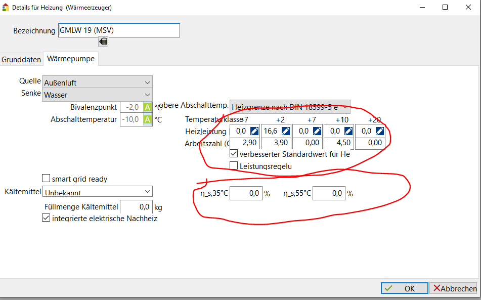

In dem gezeigten Reiter Wärmepumpe kann man sowohl COP Werte für bestimmte Temperaturen oben eingekreist und auch den ETAs bei 35°C bzw. bei 55°C eingeben.
Somit kann man gleichzeitig auf verschiedene Weise den Wirkungsgrad der WP angeben.

Ich glaube es werden die COP-Werte verwendet, und nicht die ETA-Werte. Wenn ich letztere ändere, bleibt die Bilanz gleich.
Das ist korrekt, es werden die COP-Werte zur energetischen Berechnung nach DIN 18599 verwendet. Die ETA-Werte sind nur für die Förderfähigkeit im Förderrechner als BEG Einzelmaßnahme notwendig, gehen aber sonst energetisch nicht in die Berechnung ein.
Wenn man 55er-COPs vorliegen hat, ändert man dann auf Prüfstand 55°C und nutzt die bekannten Werte? Oder bleibt man der Vergleichbarkeit halber auf Prüfstand/COP 35?
Diese Frage habe ich mir neulich auch schon gestellt… Eine Rückmeldung zum korrekten Vorgehen wäre klasse, @sschultka!
Wenn die 55er COP-Werte unter dem Prüfstandsrandbedingungen bei 55°C ermittelt wurden, dann ändern Sie den Prüfstand auf 55°C. I.d.R. werden die Wärmepumpen ja bei 35 °C geprüft, weswegen das die Default-Einstellung in EVEBI ist.
