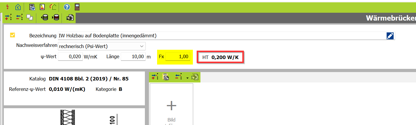

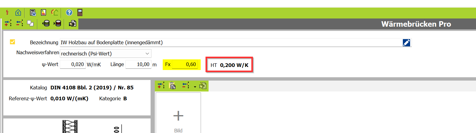

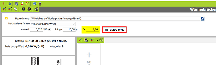

Bin gerade irritiert: Sollte sich der von EVEBI ermittelte HT-Wert nicht ändern, wenn ich den Fx von 1,0 auf 0,6 ändere? (siehe Screenshots)
- Fx-Faktoren werden nur bei Flächenbauteilen angewendet.
- Bei detailliert berechneten Wärmebrücken (Psi-Werten) wird kein Fx-Faktor angesetzt.
Normative Vorgabe (DIN V 18599-2)
Die Norm sagt dazu ausdrücklich:
"Der Wärmetransferkoeffizient HT,WB ist somit nicht mit einem Temperaturkorrekturfaktorzu gewichten.
(DIN V 18599-2:2018-09, Abschnitt 6.1.2)
Vielen Dank für die Rückmeldung, Herr Brucksch! Dann war ich dort auf dem falschen Dampfer.
Als Idee für das EVEBI-Entwicklungs-Backlog: Wenn die Angabe an dieser Stelle irrelevant ist, wäre es doch besser, das Feld „Fx-Wert“ in EVEBI auszublenden?
Habe die Idee des ausblendens mal weitergegeben.
So einfach ist das leider nicht Der Fx-Wert wird z.B. in Berechnungen nach 4108 noch verwendet.
Ich muss auch leider meinen Kollegen korrigieren und auf den Anhang H der DIN V 18599-2:2018-09 verweisen.
Der Fx-Wert der Wärmebrücke geht in die H_T,WB der Wärmebrücke und damit in das Delta U,WB (Wärmebrückenzuschlag) mit ein.
