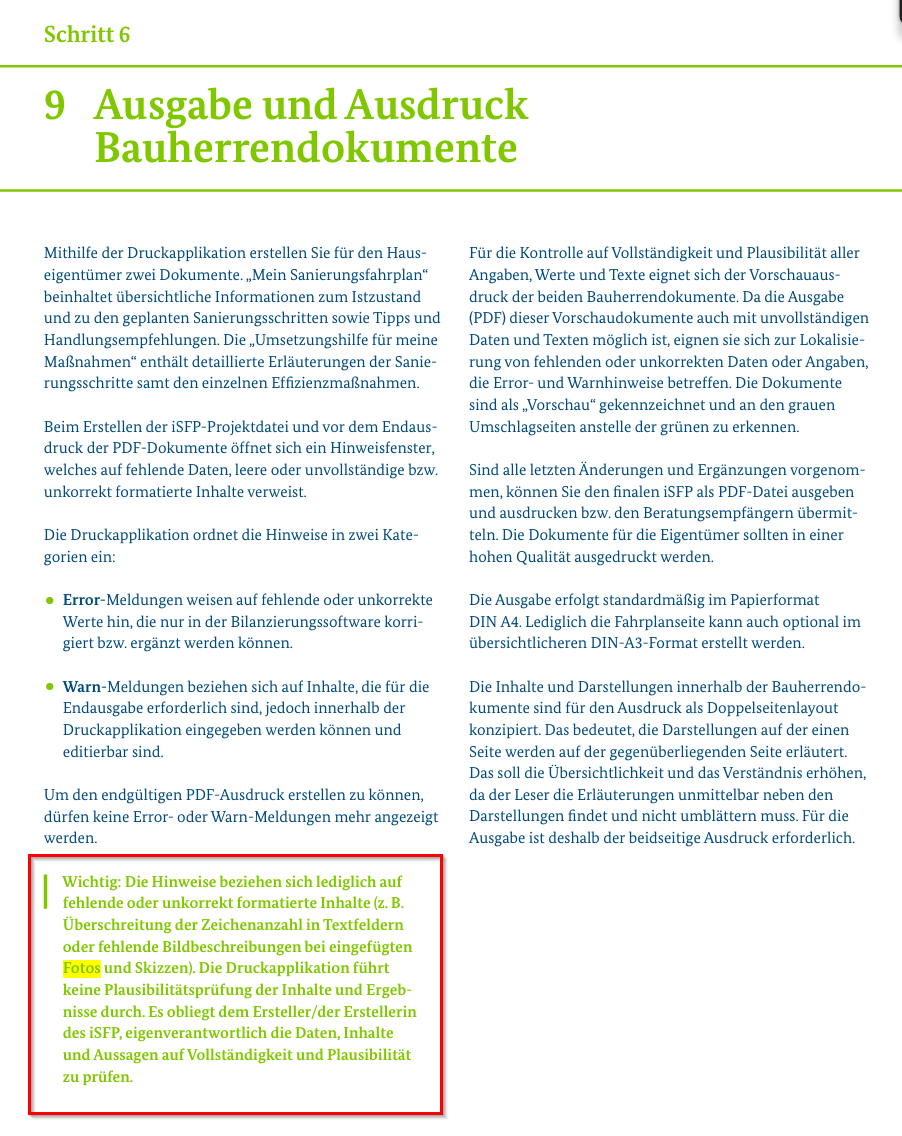

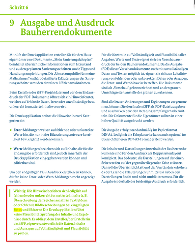

Ich habe dazu einmal im iSFP-Handbuch geschaut und folgendes gefunden:
Daher muss an dieser Stelle leider eine Fehlermeldung ausgegeben werden, wenn die Beschreibung nicht ausgefüllt ist.
