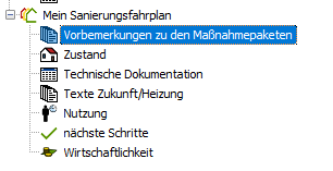

Hallo in die Runde,
der Button Unterhalb -Mein Sanierungsfahrplan-
==>„Vorbemerkung zu den Maßnahmepakten“ ist neu seit 13.10.02! …hat jemand eine Idee, was hier einzutragen ist.
Freu mich von euch zu hören ![]()
LG
Stefan Kornmeier

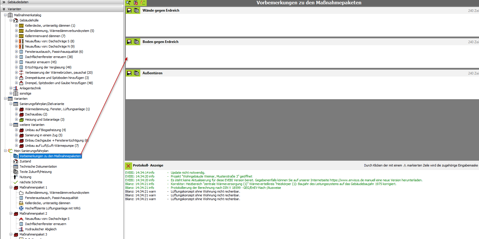

Wenn dort Felder erscheinen, dann werden Zielwerte nach BEG nicht erreicht…
Danke für den Hinweis.
Also kann ich das Feld auch sehr gut z.b. bei einem Kellerboden nutzen, der den Zielwert zwar erreicht, deren Umsetzung aber aufgrund Höhe oder baulicher Gegebenheiten mit zu viel Aufwand oder Kosten verbunden wäre?
So als „Diese Maßnahme ist mit einem hohen Aufwand verbunden und nur durchführbar, wenn aufgrund der Deckenhöhe der Kellerboden ausgeschachtet und die Türen versetzt werden“.
Korrekt, für eben solche Fälle sollte die Vorbemerkung verwendet werden. Möglichst kurz fassen, da auch hier der Platz (mal wieder) sehr begrenzt ist durch das Design des iSFP.
