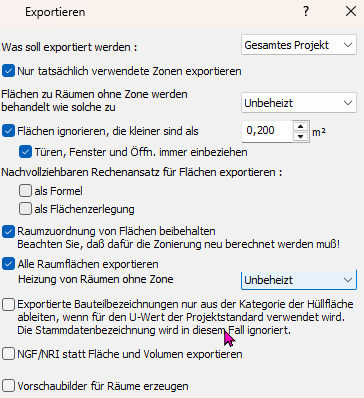

Ich beobachte jedoch auch im Falle einer kompletten Übertragung aller zonierten Räume manchmal Abweichungen.
Habe daher 3 Räume mit Satteldach angelegt und erhalte eine Differenz. Die xml-Datei habe ich der KI zur Analyse gegeben. Beide Ve-Werte sind bereits in der xml-Datei enthalten!
