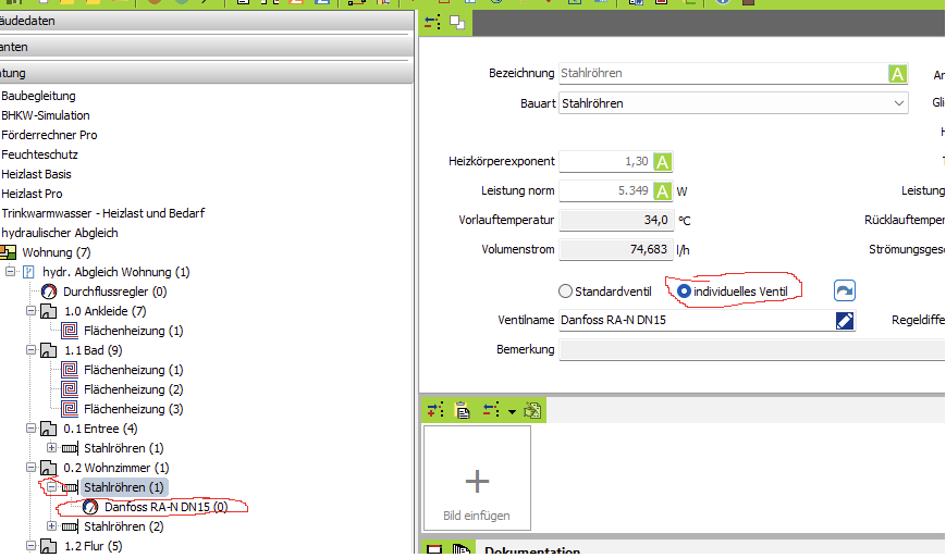

Im Hydraulischen Abgleich habe ich die Möglichkeit ein Standardventil auszuwählen. Dieses übernimmt das Programm für alle anderen Heizflächen. Wenn ich aber in einem System unterschiedliche Ventile habe bekomme ich es nicht hin, diese anzulegen. Es gibt in der Maske des Heizkörpers die Möglichkeit Standardventil zu übernehmen oder individuelles Ventil auszuwählen. Allerdings kann ich dort nur händisch eintragen, da sich bei dem Pfeil nichts öffnet. Dieser scheint nur in der Funktion Standardventil zu funktionieren. Wenn ich es nur händisch eintrage werden doch aber die Ventildaten nicht übernommen. Gibt es hierfür eine Lösung ?

in der Tat kann ich das Problem nachvollziehen.
Das Ventil kann allerdings trotzdem bearbeitet werden:
  1. auf „individuelles Ventil“ umstellen
  2. bei der Heizfläche links in der Baumansicht das „+“ anklicken, das Ventil taucht nun darunter auf
  3. Hier nun ein anderes Ventil manuell eingeben oder aus der Datenbank laden (mit den Buttons oben)
Super, vielen Dank funktioniert
… ist zudem in der bald erscheinenden 13.9 korrigiert.
