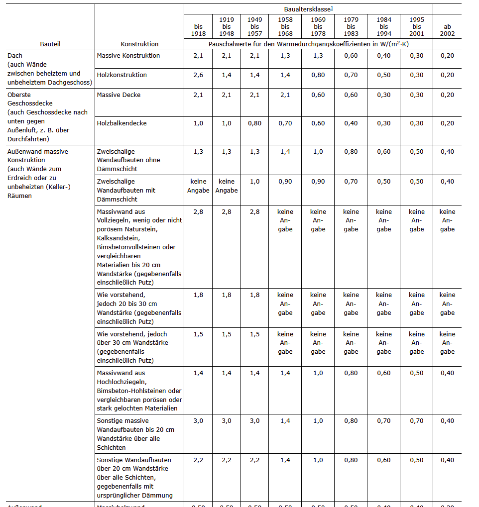

Bei den vorgegebenen Konstruktionen für Wände würde ich gerne verstehen, auf welcher Basis die U-Werte bestimmt werden. Insbesondere der Unterschied zwischen „Massivwand Vollziegel, Naturstein, KS“ und „sonst Massivwand“ ist mir nicht ersichtlich.
Beispiel: Wohngebäude Baujahr 1969
  • Massivwand bis 20 cm, Vollziegel: U-Wert 2,8 W/(qmK)
  • Massivwand 20 - 30 cm, Vollziegel: U-Wert 1,8 W/(qmK)
  • Massivwand über 30 cm Vollziegel: U-Wert 1,5 W/(qmK)
Im Vergleich dazu:
  • sonst. Massivwand bis 20 cm: U-Wert 1,0 W/(qmK)
  • sonst. Massivwand über 20 cm: U-Wert 1,0 W/(qmK)
Die Werte von „sonst. Massivwand“ erscheinen mir unrealistisch niedrig und sollten für unterscheidliche Wandstärken auch unterschiedliche Werte ergeben.
U Wert ergibt sich aus Dicke und Material Parameter…
Unterschiedliche Mauersteine haben unterschiedliche lambda Werte
Ich lass mal
https://www.bundesanzeiger.de/pub/publication/qzQUGd8A3unSCCbVMcf?0
hier.
Danke für die Referenz, das ist genau die Antwort, nach der ich gesucht habe, auch wenn die Vorgaben der Verordnung nicht immer Sinn ergeben.
