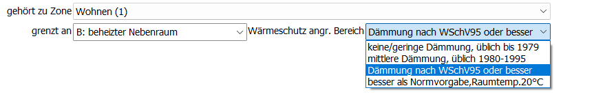

Genau! hier angrenzend an „beheizt“ einstellen und wichtig! auch den Wärmeschutz des angrenzenden Bereiches gleich rechts daneben angeben, da darüber die Temperatur des angrenzenden Bereichs für die Bilanz bestimmt wird.

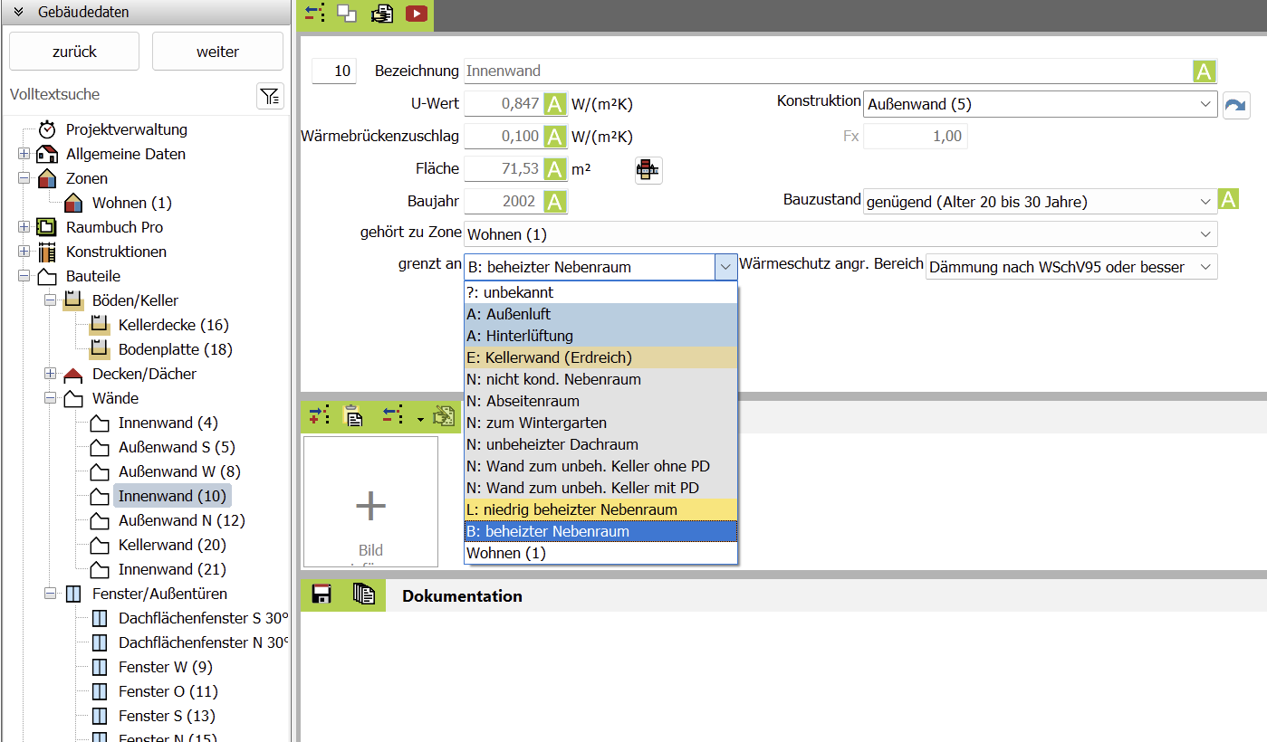

Hallo Herr Brucksch, sorry für mein evtl. Unverständnis, aber ich habe den Eindruck, dass es keinen Unterschied macht, welchen der 4 Werte (s. Bild) man aussucht - Qp bleibt immer gleich:
Wenn ich aber von B auf L gehe, dann verschlechtert sich Qp - was logisch ist.
Was mach ich falsch?
Grüße
Hans-Dieter Huber
Wenn Sie über das Drop-Down Menü hovern, steht dort sinngemäß, dass diese Spezifikation nur relevant ist für die raumweise Heizlastberechnung. In der eigentlichen Bilanzierung hat es keinen Einfluss.
Bei Heizlast ist es relevant, weil dann mit angrenzender Temperatur gerechnet wird
Für die Bilanzierung nach 18599 werden in der Norm festgelegte Standardwerte verwendet - deshalb hat diese Einstellung hier keinen Einfluss.
