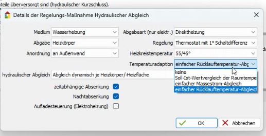

zur Anlagentechnik stellt sich mir die Frage, was mit der „Temperaturadaption“ gemeint ist:
Die Norm stellt hierzu keine Informationen bereit und auch sonst ist zu diesem Thema wenig zu finden. Kann mich jemand aufklären?

das Kapitel 5.3.2 in Teil 5 der DIN V 18599:2018 behandelt die Temperaturadaption und gibt verschiedenste Formeln vor zur Korrektur der mittleren Belastung in Heizkreisen vor, die Sie in EVEBI entsprechend der Normbezeichnung einstellen können.
