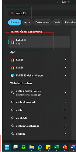

Wenn Sie unten links in der Windowssuche nach Evebi suchen und Evebi 13 öffnen, haben Sie garantiert die aktuelle Version geöffnet.
Oben links in der Software wird ihnen auch die jeweilige Versionsnummer angezeigt.
Das wird es gewesen sein. Ich habe die alte Version per Hand gelöscht und dann die neue Version installiert. Damit ist das Problem weg.
