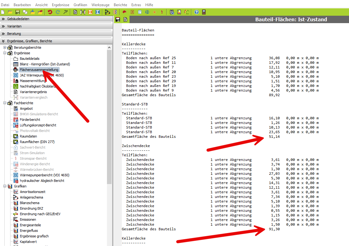

Ja. Schau mal nach Flächenzusammenstellung

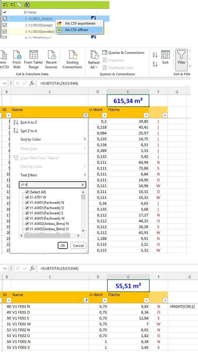

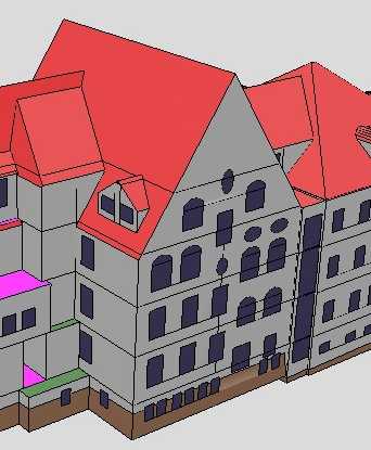

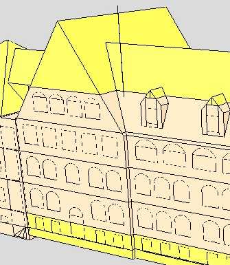

Am einfachsten ist es, das Objekt mit ECAD zu erstellen. Dann hast du eine visuelle Kontrolle. Wenn bei großen Objekten dann noch Zonierungen dazu kommen, bist du sonst total verloren. Das sind nur 2 einfache Ausschnitte eines sehr komplexen Objektes mit mehreren gleichartigen, aber unterschiedlich zu behandelnden Zonen. Die könnten auch noch differenzierter farblich hervorgehoben werden.

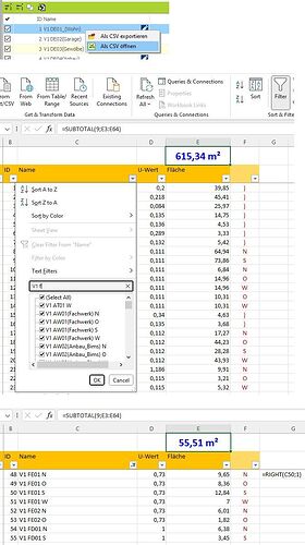

Als CSV öffnen (nicht exportieren!) eventuell als xlsx speichern.
Filter einfügen.
Subtotal formel eingeben.
Filter anwenden.
Wenn systematische Benennung der Bauteile ist zusätzliche filter für die Ausrichtung möglich.
