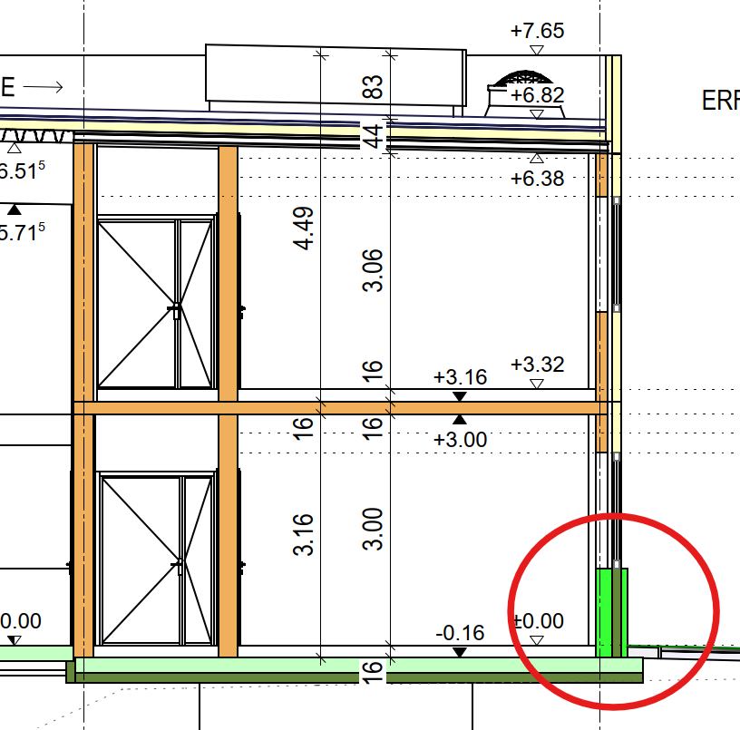

wie kann ich in ECAD einen Sockel, welcher einen anderen Aufbau als die restliche Wand besitzt, richtig modellieren/erfassen damit dieser beim Bilanzieren mit EVEBI richtig berücksichtigt wird?

aber der Sockel ist ja vielleicht nur ca. 50 cm über OKFF und nicht über das gesamte Geschoss.
D.h. ich müsste die Außenwand in horizontaler Linie trennen.
Oder sehe ich was falsch?
Richtig verstanden! Die horizontale Aufteilung der Wand erreichst Du, indem Du in der Konstruktionsebene eine rechteckige Platte vom Typ “Materialbereich” auf der Wand platzierst. Dadurch wird beim dem Import nach EVEBI nach aus diesem Teil der Wand ein eigenes Bauteil, dem Du eine eigene Konstruktion zuweisen kannst.
Anleitung in E-CAD: im Menü “Reiter Konstruktion → Konst.-Ebene → K-Ebene” anklicken und dann die Außenkante der betreffenden Wand anklicken (diese wird Dir hierbei farbig markiert). Das E-CAD Handbuch enthält auch eine Anleitung zu diesem Thema.
Guter Hinweis! Die Erzeugung der Konstruktionsebene und der Platte bekomme ich auch hin. Nur leider werden nach dem Import in Evebi aber keine zwei Bauteile für die Wand angelegt. Gibt es da irgendwo eine Einstellung, die man aktivieren muss, damit die Wand tatsächlich unterteilt wird?

Vielen Dank! Es hat jetzt funktioniert. Mein Fehler war, dass ich immer zunächst eine neue Konstruktionsebene über den Button „Neu“ erzeugt habe. Diese lag dann zwar optisch auf der betreffenden Wand, war aber nicht mit ihr verknüpft. Entscheidend ist, dass man stattdessen auf „K-Ebene“ klickt, und dann die Wand auswählt. Dann wird tatsächlich ein eigenes Bauteil für die Platte angelegt.
