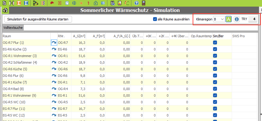

  1. Sie starten erst einmal EVEBI, tragen die richtige PLZ ein und wechseln in den Reiter der Simulation. Am oberen rechten Rand des Simulationsfensters steht, welche Klimaregion und welches Testreferenzjahr (TRY) verwendet wird. Im Fall unserer Musterhäuser die Region B mit TRY_2010_04:
