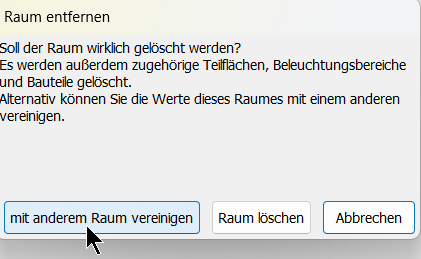

Übergeben Sie die Daten wie gewohnt an EVEBI. Dort wählen Sie den über dem Wohnraum liegenden Raum aus und gehen auf die Schaltfläche „Löschen“. Es erscheint das folgende Fenster:
Wählen Sie die Schaltfläche „mit anderem Raum vereinigen“ und den untersten Wohnraum an. Alle Teilflächen des oberen Raumes sind damit in den unteren Raum verschoben worden. Einzig die Teilfläche „Zwischendecke“ wurde gelöscht.
