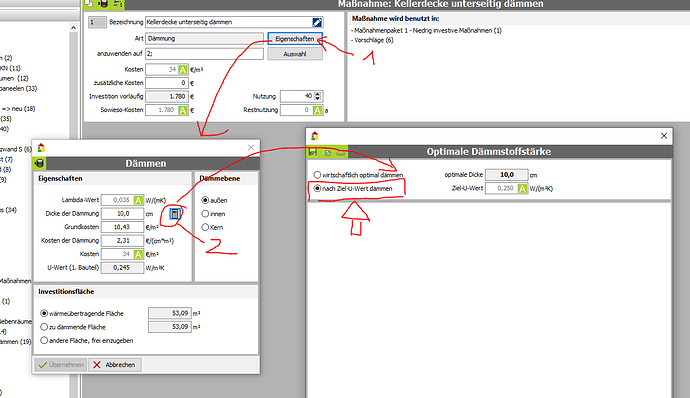

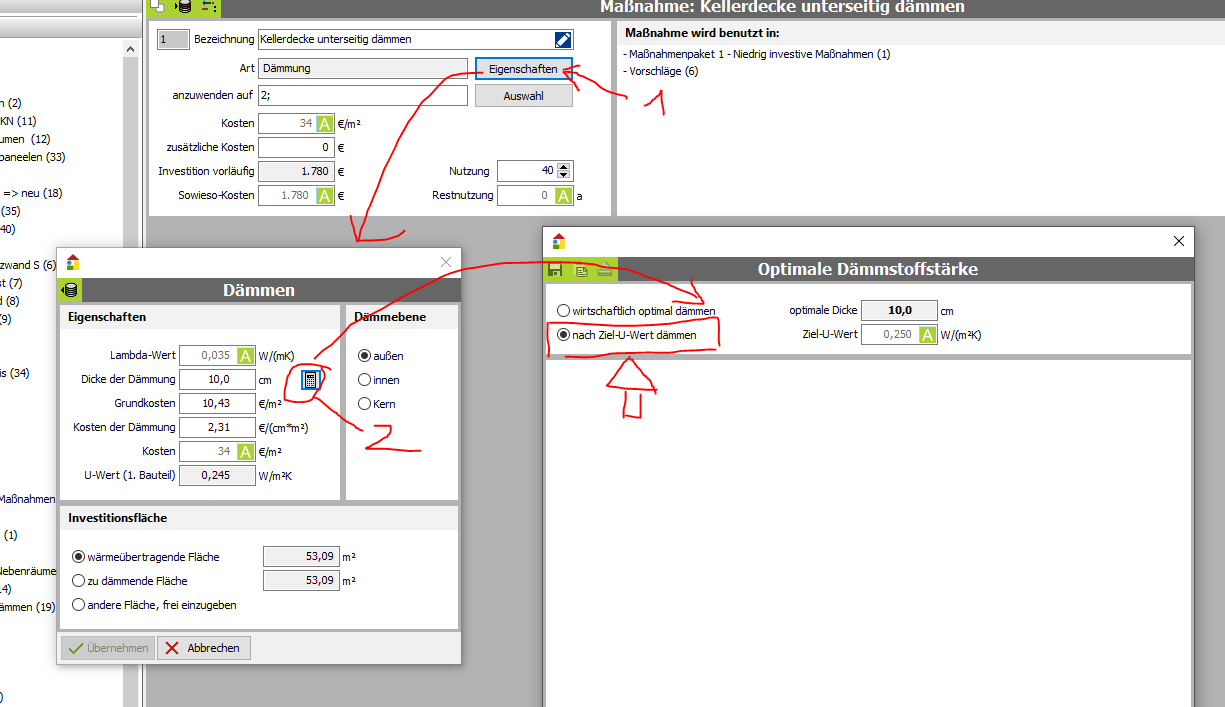

Wenn es nur um die Einhaltung der „normalen“ BEG-Grenzwerte geht kannst Du bei den Maßnahmen relativ einfachen Dir die notwendige Materialstärke und den dazugehörigen Ziel- und Ist-Wert anzeigen lassen. Wenn Du den Ziel-Wert auf Automatik belässt, erkennt das Programm um welches Bauteil es sich handelt und passt den Zielwert entsprechend an. Ob das auch bei Ausnahmen wie Denkmal etc. genauso funktioniert habe ich noch nicht getestet.
