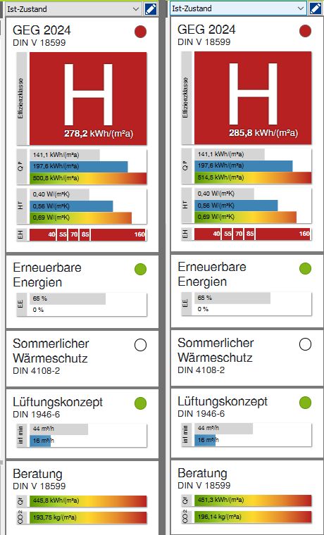

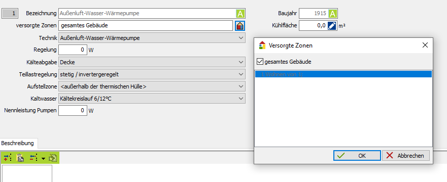

Laut Forum muss man in diesem Fall einen Kältebereich hinzufügen.
Im Bestand gibt es jetzt keinen Kühlbereich, sondern nur elektrische Speicherheizkörper. Wenn ich im Bestand einen Kühlbereich hinzufüge, erhöht sich die Qp (siehe Bild), selbst wenn ich alle Parameter auf null setze (Deckung kann man nicht angeben, Baujahr und Kältekreislauftemperatur haben marginale Einfluss). Das kann also nicht stimmen bzw. es kann nicht der richtige Vorgang sein.
Welche Schritte sind genau zu befolgen, um die reversible WP korrekt einzutragen?
