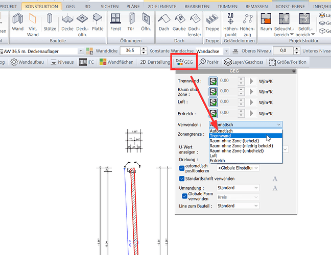

Du kannst den betreffenden Wänden die Information „grenzt an beheizt“ auch direkt in E-CAD zuweisen. Dazu die betreffende Wand anklicken/selektieren und dann vorgehen, wie im Screenshot gezeigt.
Hinweis: Der Auswahl-Wert „Raum ohne Zone (beheizt)“ klingt intuitiv noch passender, aber wurde in der Vergangenheit nicht korrekt nach EVEBI übertragen. Kann sein, dass dies inzwischen behoben ist. Ich habe mir angewöhnt „Trennwand“ auszuwählen, damit hat es immer geklappt.
