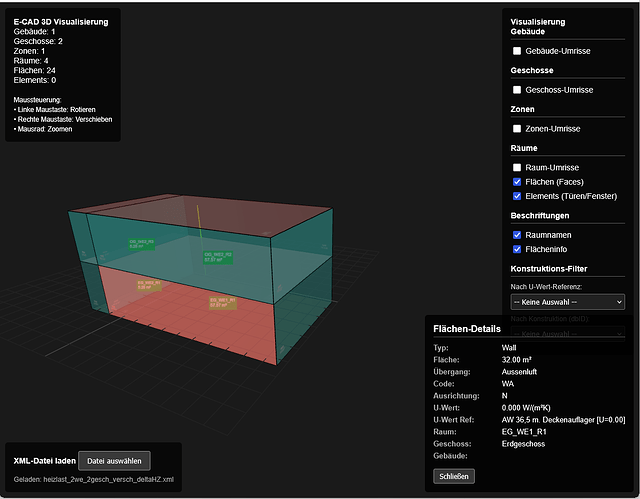

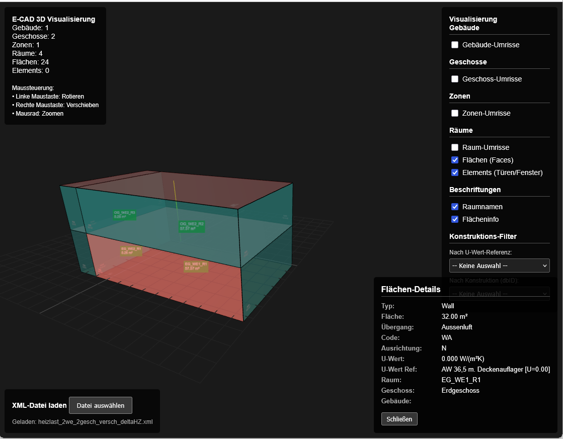

Hm, ich habe neulich aus Interesse mal die 3D-Daten in der E-Cad XML visualisiert, wo dann immer 1:1 klar ist, welche Fläche in EVEBI gemeint ist.
Wir sind erstmal zum Schluss gekommen, dass so eine Anzeige in EVEBI nicht hilfreich wäre, die hier beschriebenen Probleme würde das natürlich trotzdem vereinfachen.
Leider sind die 3D- Angaben bei komplexeren Gebäuden nicht immer zwangsweise korrekt, sodass es auch hier zu Ungenauigkeiten kommen kann.
Wäre so eine 3D-Ansicht z.B. im Raumbuch interessant?
