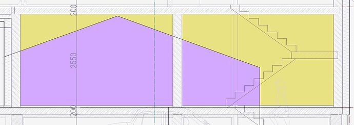

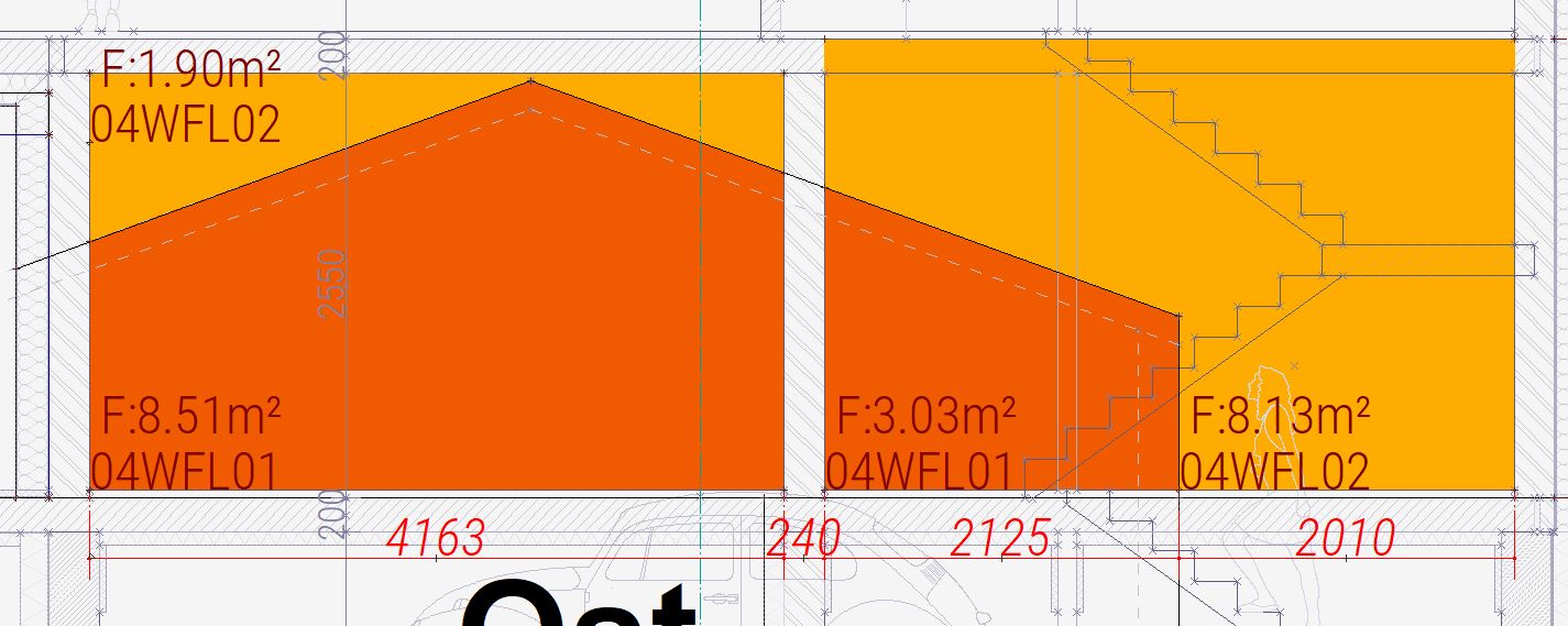

Wie gibt man eine Teilfläche ein, wenn diese ein unregelmäßiges Polygon ist?
Beispiel Außenwand grenzend an Garage, unterschiedliche U-Werte:
Aussenwand an Garage ist eigentlich wie Aussenluft zu behandeln
Ich glaube, das stimmt nicht ganz…

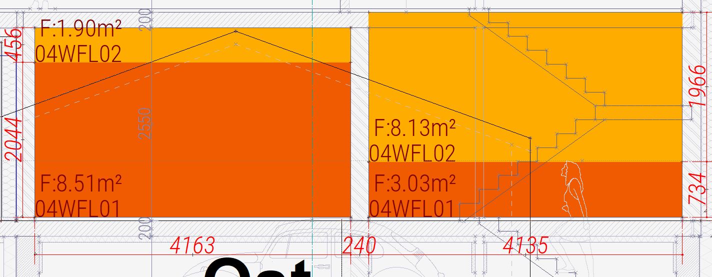

Hi Bert,
nur Länge und Fläche im Raumbuch eintragen funktioniert nicht bzw. Bauteilfläche bleibt 0.
Hoffe meine Workaround funktioniert für die Heizlast, SW und LÜ.
Freue mich auf eine Rückmeldung diesbezüglich.
Händisch: Fläche/Länge=Höhe
Sie können die Fläche im Raumbuch auch direkt ohne Länge und Breite eingeben
