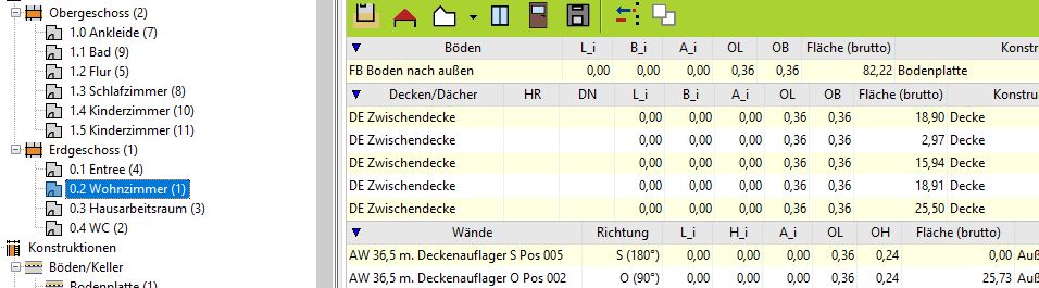

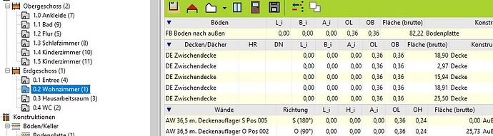

Im Musterhaus Neubau sind nur die Bruttoflächen eingetragen.
• Reicht das für die Heizlastberechnung, Lüftungskonzept und sommerlicher Wärmeschutz berechnung?
• Wie werden die Trennwände berücksichtigt bei der Berechnung von A und Ve?
Wenn Sie ein Projekt aus ECAd importieren, werden immer nur die Bruttoflächen importiert. Dies reicht für die Heizlastberechnung völlig
