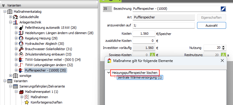

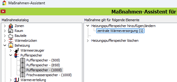

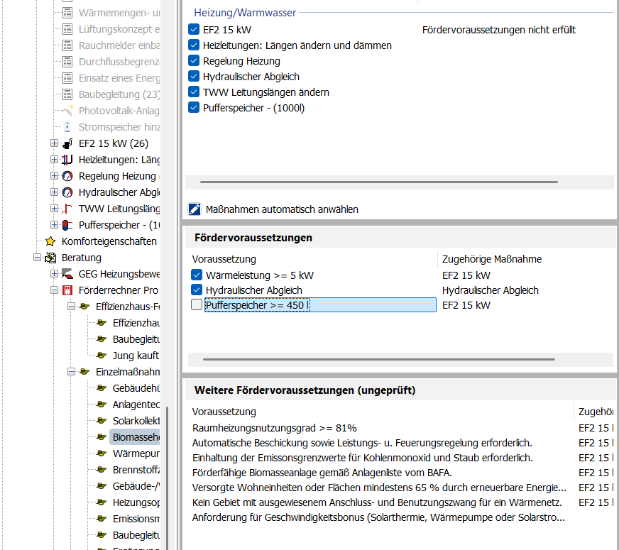

Ich hab nu erst den kleinen Puffer drin gehabt, da war es logisch, dass er das nicht kann. Nun den 1000l Puffer und er wird immer nnoch nicht erkannt. Ausgewählt als „Pufferspeicher ersetzen“. Weder als Maßnahme angehakt (manuell möglich) noch in den Förderbedingungen erkannt, da steht immernoch Puffe >450L muss sein. Ja! Ist ja drin?!
Was mache ich schon wieder falsch…?
