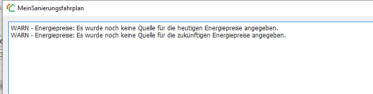

Neues Blatt mit Energiepreise. Da muss man jetzt was eingeben.
Kann man wohl auch in Evebi bei den Energieträger machen
Problem : die Eingabe wird nciht gespeichert ==> kommt also im ISFP nicht an …dort dann Fehlermeldung

Der Energiepreis-Ursprung kann manuell in der Druckapplikation nachgeführt werden, dieser Bug ist für die 13.9.2 bereits behoben, über ein Veröffentlichungsdatum kann ich leider gerade noch nichts sagen außer: Bald :slight_smile:

Heute Update auf 13.9.2 aber Problem mit Energiepreis Ursprung ist immer noch da. Wird zwar jetzt in Evebi gespeichert kommt aber wohl im Druckmodul nicht an !?!?

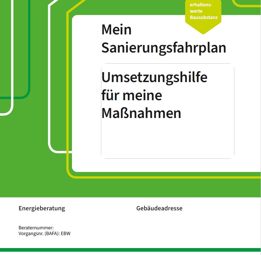

Ich habe gerade nach dem Update einen Fahrplan erstellt.
Leider wird die erste Seite so angezeigt. (Gebäude hat keine erhaltenswerte Bausubstanz und die Objekt und Berater Daten werden nicht angezeigt)
Hallo Klaus_K,
bei unseren Tests vor der Veröffentlichung des Updates hat alle geklappt. Hier wären wir an einer Projektdatei interessiert, die Sie gern einmal an support@envisys.de senden können. Vielen Dank!
Hallo MarilynS,
ein derartiges Verhalten ist uns nicht bekannt. Es sieht so aus, als hätte die Druckapplikation möglicherweise nicht alle Daten konform eingelesen. Ist das nur bei einem Projekt der Fall oder bei mehreren/allen?
Können Sie uns die EVEBI-Datei und die gleichnamige msfp-Datei per Mail an support@envisys.de senden, sodass wir einen Blick in die Dateien werfen können? Danke!
