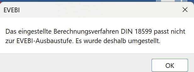

Neue Meldung beim Start: "Das eingestellte Berechnungsverfahren DIN 18599 passt nicht zur EVEBI-Ausbaustufe..."
Wir haben seit Anfang 2024 alle Berechnungen nach DIN 18599 durchgeführt. Wo kommt diese Meldung plötzlich beim Programm-Start her, was bedeutet sie und wie werden wir sie wieder los?
Das klingt nach Problemen mit der Lizenz, gibt es weitere Meldungen zu Demomodus oder so?
Das scheint der Gund zu sein. Könnt ihr bitte eure Meldungen verbessern, sodass der wirkliche Grund angezeigt wird?
Die EVEBI Ausbaustufe ist ja genau das gekaufte Produkt. Weitere Hinweise auf Probleme mit der Lizenz sollten sich in der Titelleiste (Demo-Modus) und im Logger als rote Warnung finden, außerdem als zusätzliches Popup beim Start.
Nein, der Grund ist nicht die Ausbaustufe. Der Grund ist, dass ich nur 1 Floating-Lizenz habe und das Programm in den Demo-Modus wechselt, wenn ein anderer Benutzer das Programm offen hat. In diesem Fall ist EVEBI aktuell nicht in der Lage, die lizensierten Module zu ermitteln, daher dann die verwirrende Meldung.
