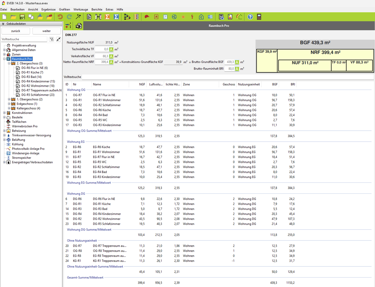

Hallo MarleenEssig,
Ja, das ist auch ohne das LCA-Modul möglich. Voraussetzung ist allerdings das Modul Raumbuch, da Sie hierüber die Räume mitihren Flächen anlegen können. In der Übersichtsmaske des Raumbuches die nach DIN 277 ermittelten Flächen einsehen können. Als Beispiel ein Bild aus dem Musterhaus:
