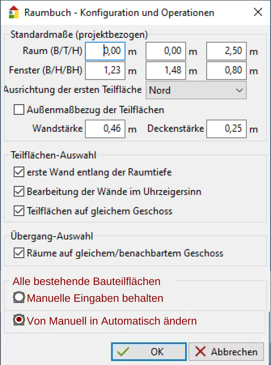

Mögliche Lösung: „Raumbuch - Konfigurationen und Optionen“ Auswahl zwischen Bauteil / Manuell.
Auf diese Weise muss man auch kein Kopie machen vom Projekt.

130 Bauteile von manuell auf automatisch zu ändern ist eine hohe Aufwand.
Software sollte grundsätzlich den Nutzer unterstützen, aber das ist nur meine Meinung.
