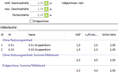

Hallo, nach der Übergabe, gibt mir Evebi in den allgemeinen Daten eine mittlere Geschoßhöhe von über 10 m an.
Im raumbuch sind die Höhen der einzelnen Räume normal. Nur der oberste Gesamtwert seht bei 19 m im EG.
Wenn ich dieses wert jetzt anpasse, springt mein Gebäude von H auf A. Allerdings bleiben die Angaben vom Volumen gleich …
Hat zufällig jemand ne Idee, was das sein könnte ?

vielleicht kannst du mal Fotos von den entsprechenden Werten im EVEBI machen, dann können wir das leichter nachvollziehen.
Welche Höhe hat denn das Erdgeschoss?
Welches Volumen meinst du, das äußere Gebäudevolumen (unter Allgemeine Daten, Maße) oder das Nettovolumen der Zone?
