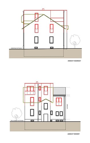

Hallo zusammen,
wie Sie auf dem Bild sehen können, arbeite ich an einem Aufstockungsprojekt. Der unbeheizte Dachboden muss durch einen neuen mit Flachdach ersetzt werden. Ich muss dies als Maßnahme innerhalb des ISFP definieren.
Leider konnte ich dazu keine ausreichenden Schulungsmaterialien finden und komme daher nicht zu einem Ergebnis.
Hat jemand Erfahrung damit?
Mit freundlichen Grüßen
Ender
Hallo,
wenn Sie Änderungen an der Gebäudehülle vornehmen wollen, können Sie dies über die Maßnahme Ausbau/Umbau. Dort könnten Sie definieren, welche Bauteile aus der thermischen Gebäudehülle entfernt werden und welche neu hinzukommen und wie sich die beheizte Fläche und das Volumen ändert. Eine genaue Beschreibung finden Sie hier:
https://hilfe.evebi.de/latest/Varianten/Maßnahmen%20zur%20Gebäudehülle/Gebäudegeometrie%20ändern/
