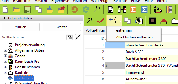

Im Flächenmanager gibt es einen “Alle Flächen entfernen” Button im Dropdown des Löschen-Buttons:
Ist das nicht genau das was hier gesucht wird?
