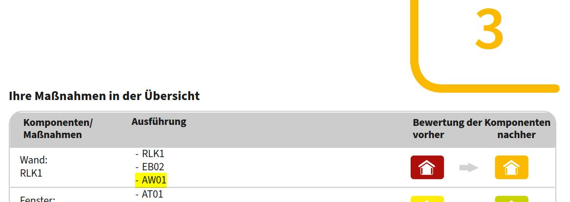

Wenn ich mehrere Maßnahmen für das selbe Bauteil anlege, z.B.
  • MP1: Innendämmung der Außenwand
  • MP4: WDVS der (bereits zuvor von innen gedämten) Außenwand
    wird in Paket 4 immer noch mit der reinen Innendämmung gerechnet. Die weitere Maßnahme (hier WDVS) wird ignoriert.
Ist das eine Fehlbedienung von mir, ein Bug oder so gewollt?

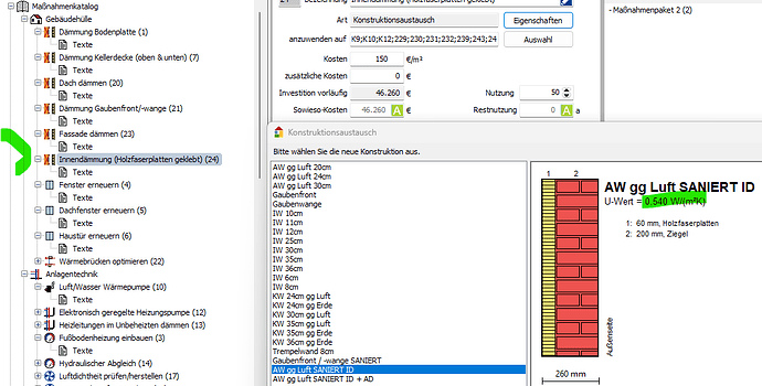

@Ernie.G: Auch das funktioniert nicht. Es wird immer nur der erste Konstruktionstausch berechnet und alles was danach auf das selbe Bauteil angewendet wird, geht unter. Vielleicht macht EVEBI im Hintergrund folgendes:
  • MP1: Ersetzt Konstruktion K1 (Urspring) durch K2 (nur Innendämmung) => funktioniert
  • MP4: Evebi versucht nun wieder K1 durch K3 (Innen- und Außendämmung) zu ersetzen, aber seit MP1 gibt es K1 ja nicht mehr, weil durch K2 ersetzt wurde

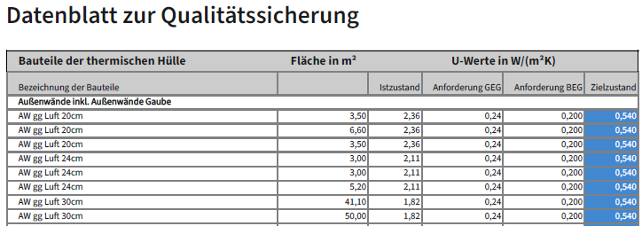

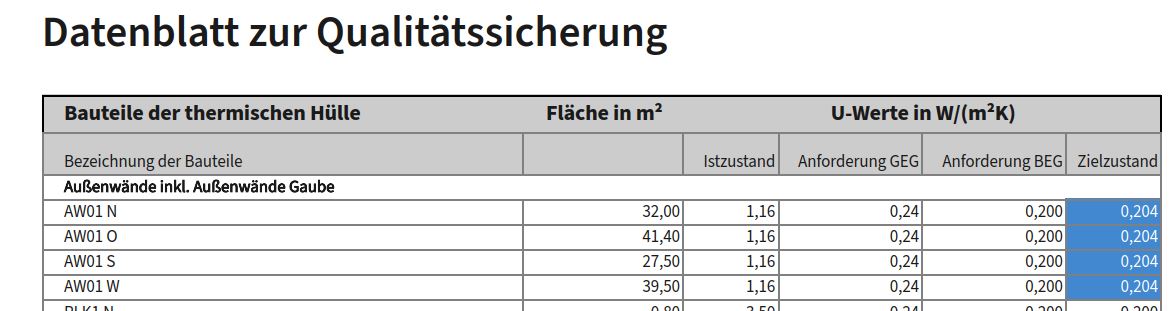

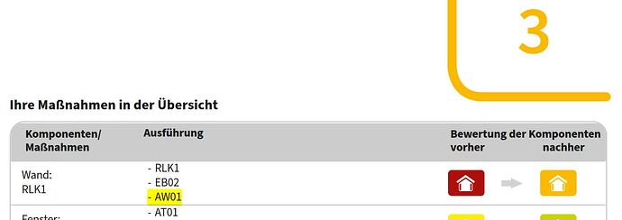

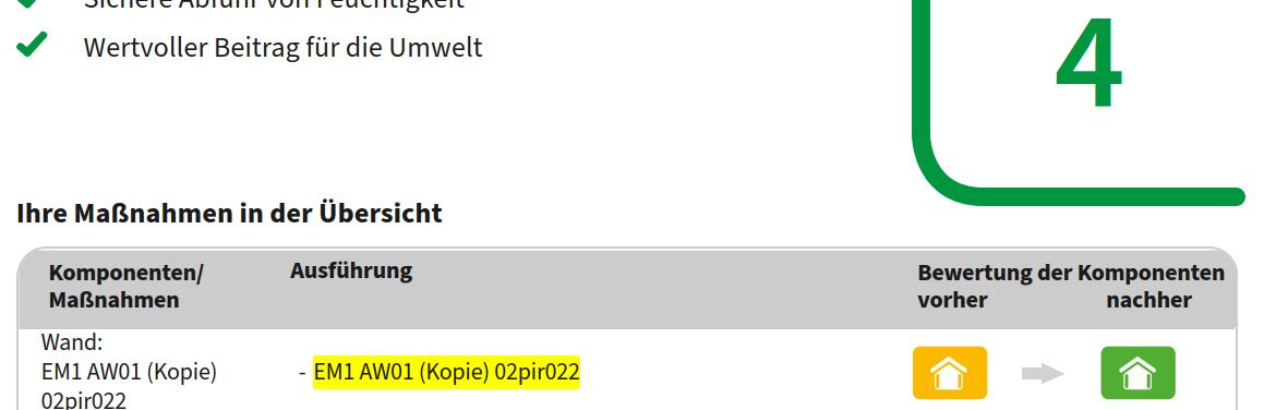

Sieht bei mir alles gleich aus, nur dass im Datenblatt zur Qualitätsicherung überall 0,565W/m²K steht (am Beispiel Deiner Zahlen).
Ergebnis für Paket 4:

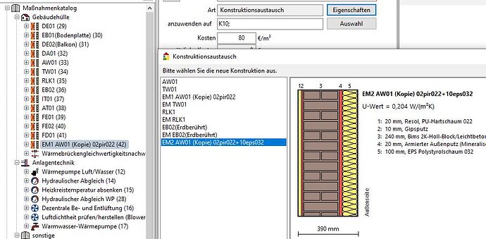

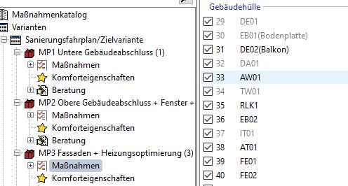

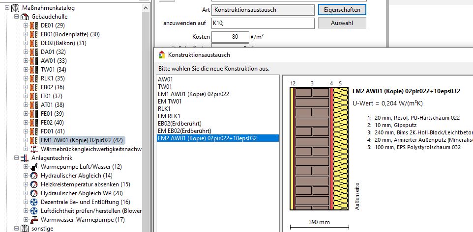

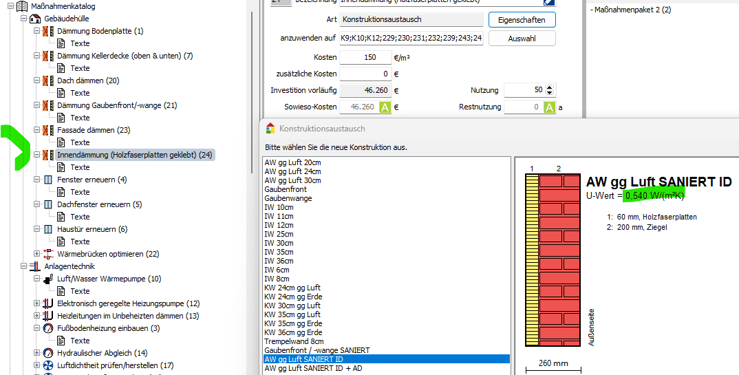

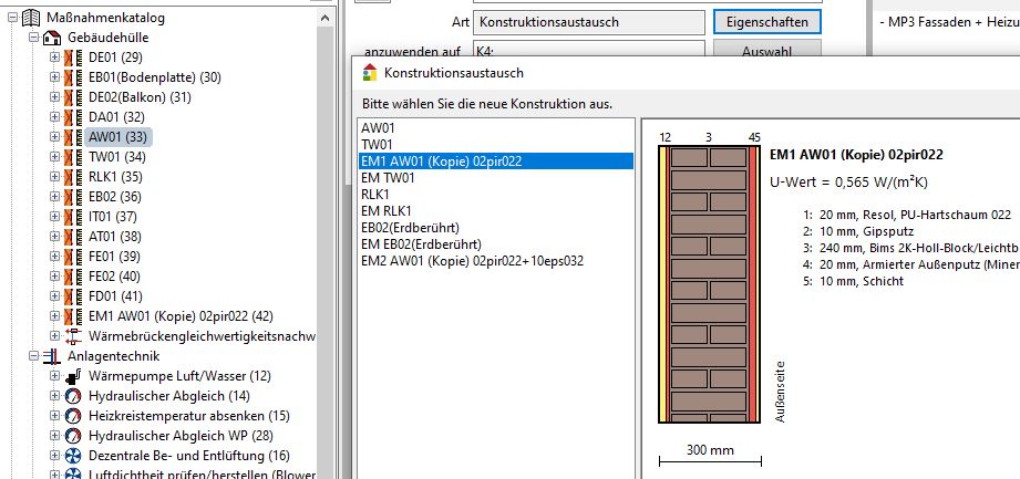

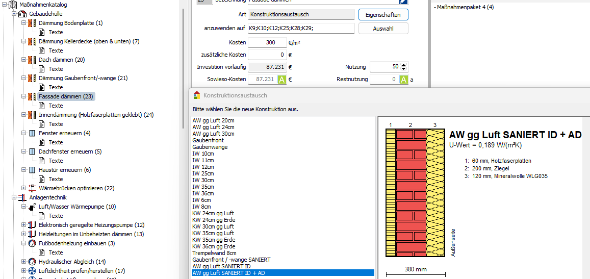

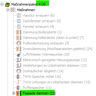

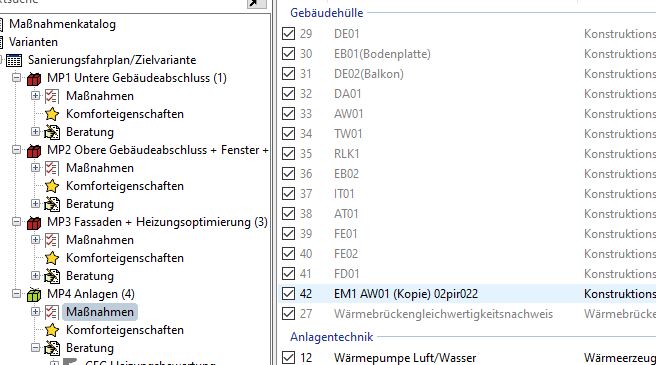

Auf welches Bauteil/Konstruktion bezieht sich Deine Maßnahme 42? Auf das ursprüngliche oder auf die Tauschkonstruktion aus Maßnahme 33?
Hi Simon,
auf Maßnahme (33) bzw. nicht wieder der IST austauschen!
Siehe Bild 2+3 „anzuwenden auf“

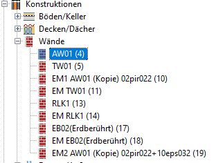

AW01 (4) => EM1 AW01 (10) => EM2 AW01 (19)
Nicht: AW01 (4) ≠> EM2 AW01 (19)

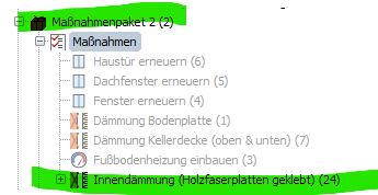

Man kann auch eine Dämmung in mehreren Schritten durchführen. Problematisch ist nur, wenn mehrere Dämmmaßnahmen auf eine Konstruktion angewendet werden. Mein Empfohlenes Vorgehen. Im Ersten Schritt eine Dämmmaßnahme und im zweiten Schritt einen Konstruktionstausch zur „Zielkonstruktion“
Man kann auch problemlos zwei Konstruktionstausche anwenden. Aber wenn im Maßnahmenpaket 1 die Konstruktion 1 gegen Konstruktion2 getauscht wird, muss im Maßnahmenpaket 2 dann die Konstruktion 2 gegen Konstruktion 3 getauscht werden. Die Konstruktion 1 spielt dann im Maßnahmenpaket 2 keine Rolle mehr und der Tausch von Konstruktion 1 gegen Konstruktion 3 hat dann keinen Effekt.
