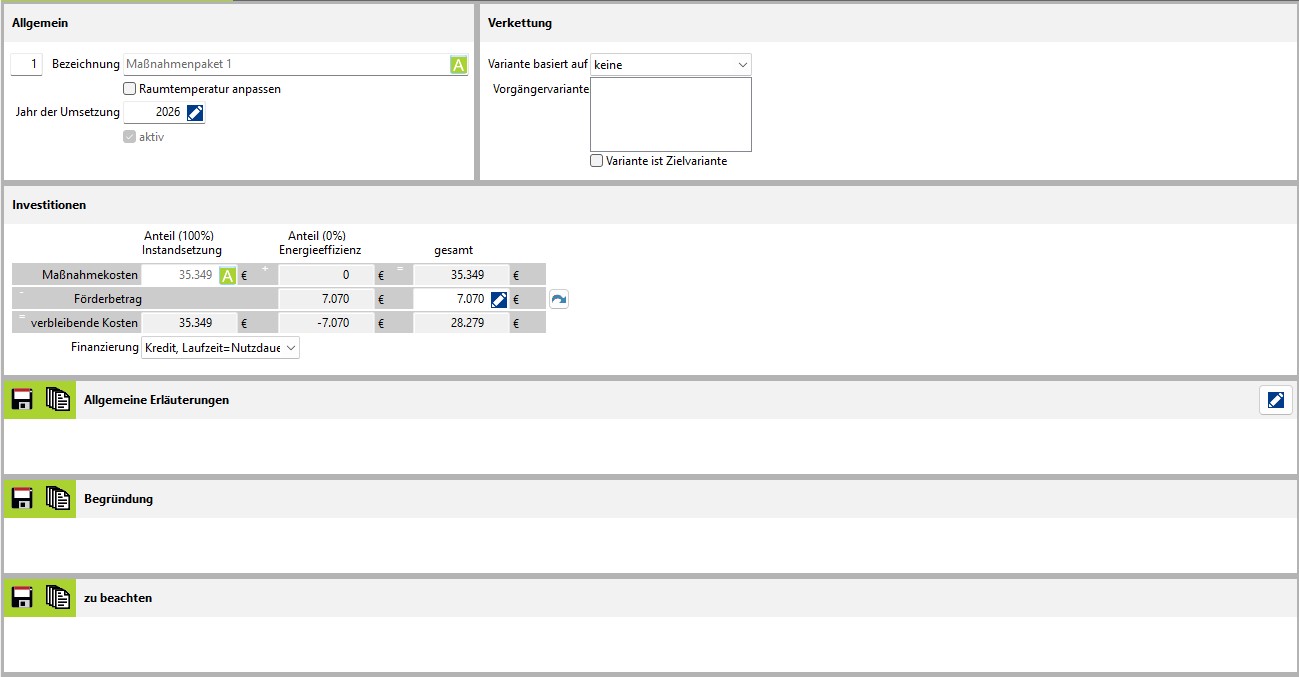

Bei der Erstellung eines iSFP ist mir aufgefallen, dass bei der Variantenerstellung je Maßnahmenpaket folgende Textfelder angeboten werden:
  • Allgemeine Erläuterungen
  • Begründung
  • Zu beachten
Ich habe die Inhalte aber weder im Sanierungsfahrplan noch in der Umsetzungshilfe gefunden.
Wofür sind diese Texte da?

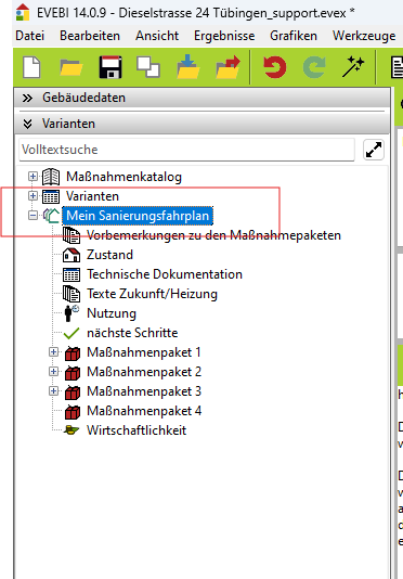

Danke für die rasche Antwort, aber bei dem gezeigten Screenshot handelt es sich um die Texte je Maßnahme. Die meinte ich nicht. Ich meinte vielmehr die Textfelder der Maßnahmenpakete. Hier ein Screenshot:
Diese Felder werden ebenfalls nur in den Bericht übernommen. Die relevanten Textfelder für den ISFP sind hier zusammengefasst:
