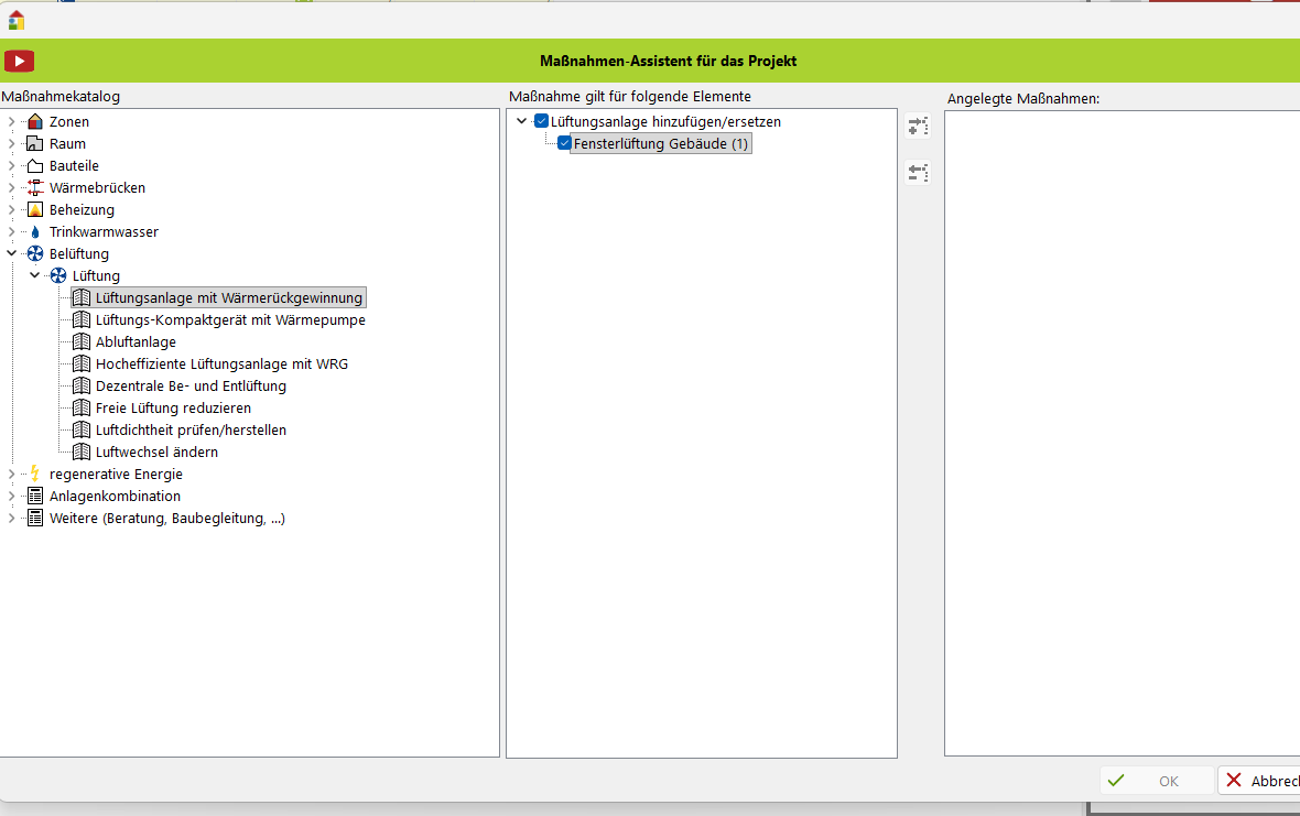

Hi, ich glaube, ich stehe gerade richtig auf dem Schlauch. Ich möchte Maßnahmen vornehmen. Konstruktionstausch etc. hat alles wunderbar geklappt. Jetzt wollte ich die bestehende Fensterlüftung durch eine Lüftungsanlage ersetzen, aber die Felder sind immer ausgegraut. Das Gleiche bei der bestehenden Heizungsanlage. Was mache ich falsch?
Grüße!
Nur den Punkt „Fensterlüftung Gebäude (1)“ anhaken sollte helfen.
Stimmt, vielen Dank fürs Weiterheflfen!
