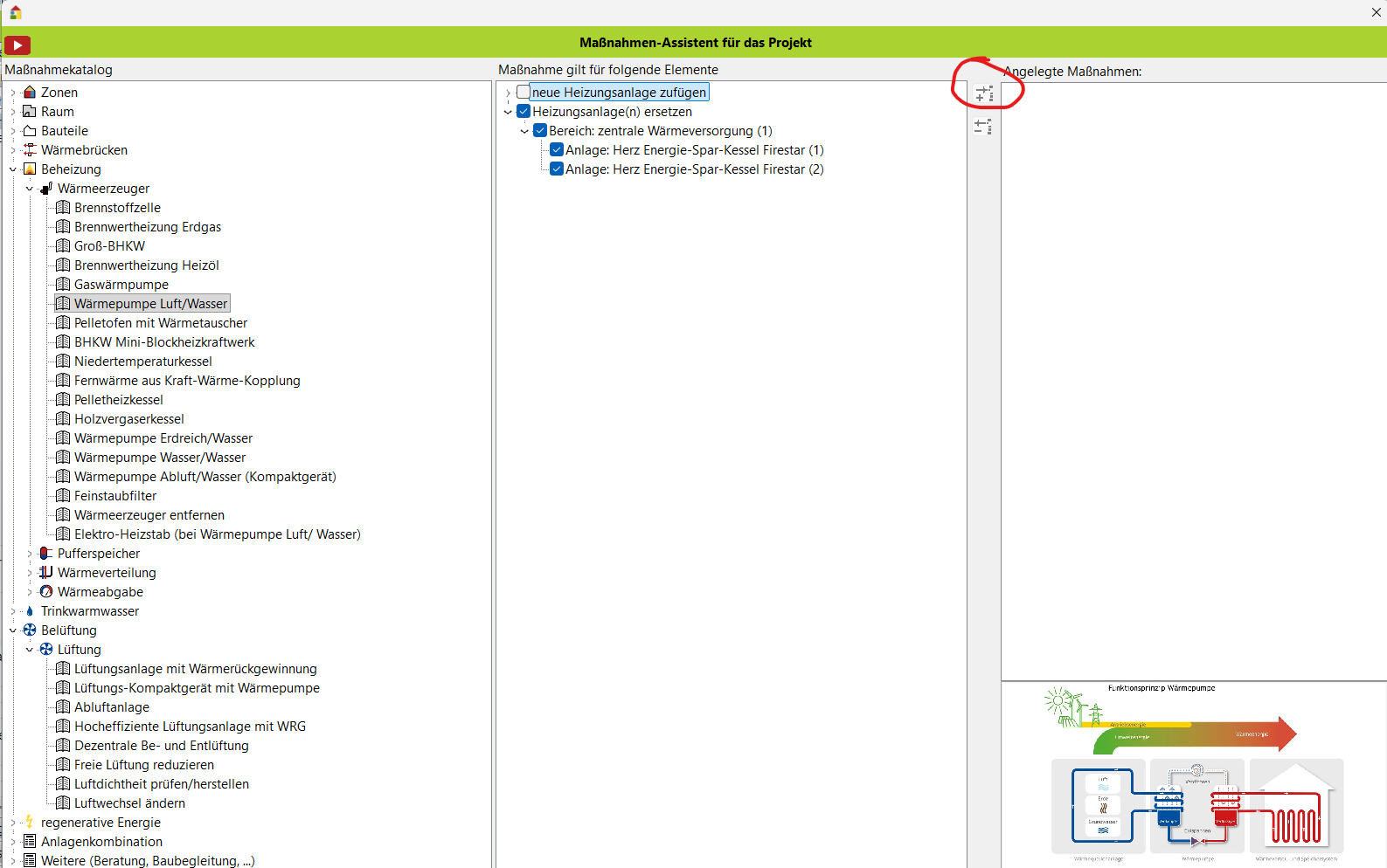

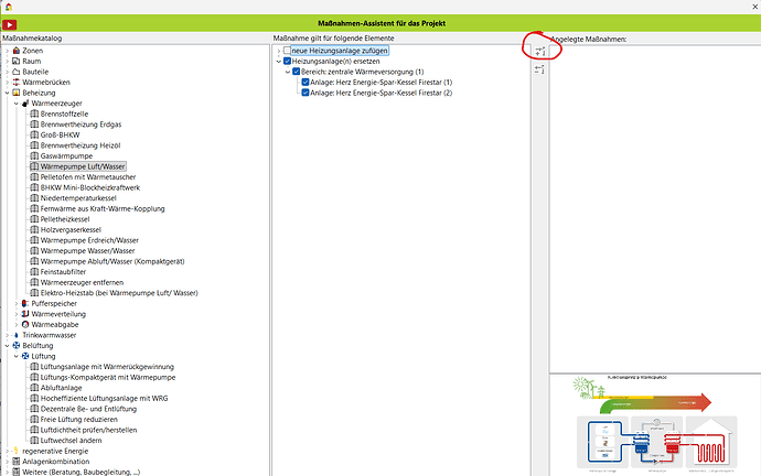

wir haben ein Problem bei der Festlegung von Anlagentechnik-Maßnahmen im Maßnahmenassistent. Weder die bestehenden Wärmeerzeuger, noch die TWW und Lüftung lassen sich erneuern/ersetzen.
Der Button bleibt dauerhaft grau hinterlegt.
Was ist hier die Lösung? Wir hatten das Problem noch nie. In der Protokollanzeige sind keine Fehlermeldungen vorhanden.

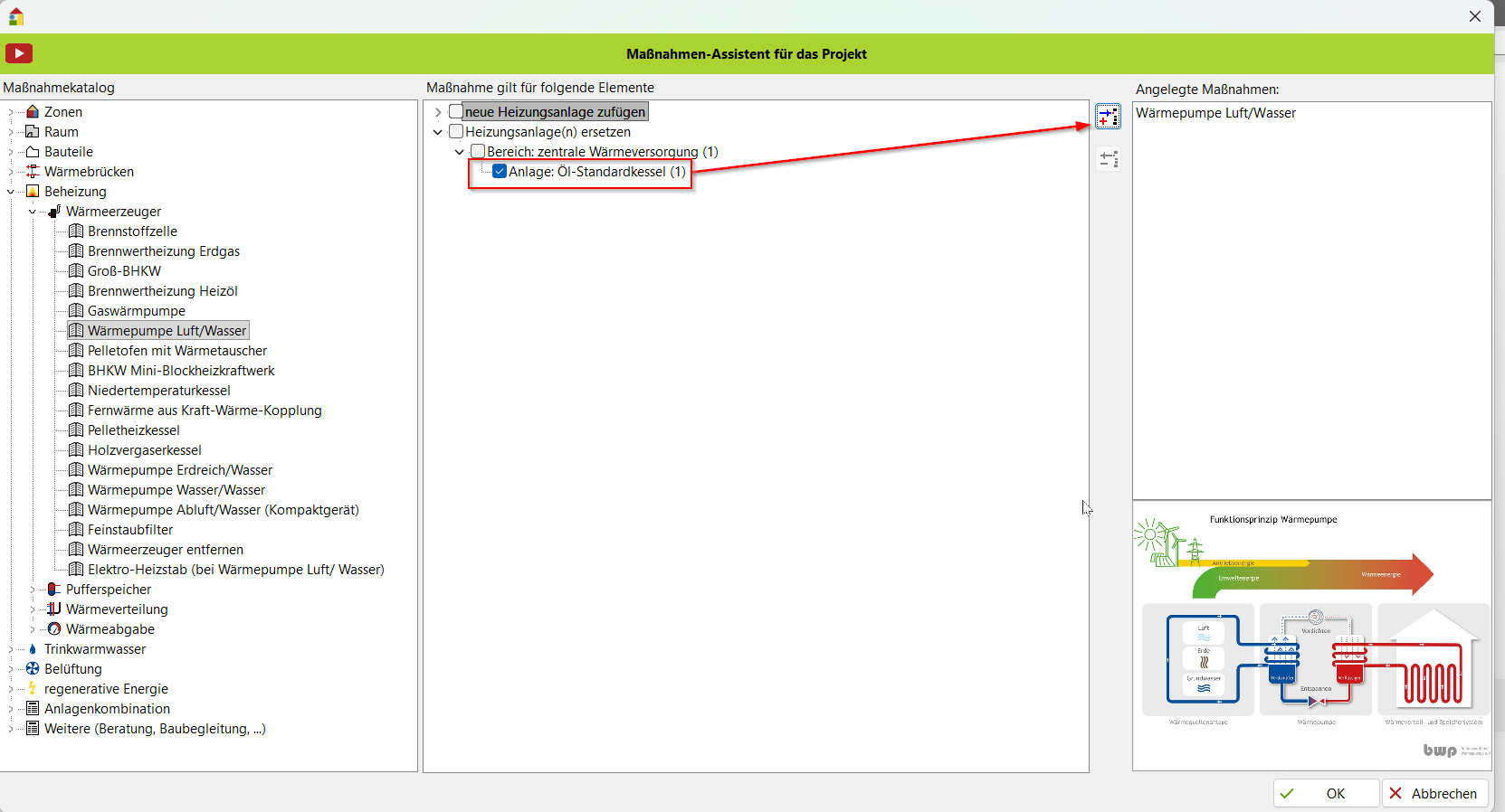

da gibt es aktuell tatsächlich noch eine Problematik im Hintergrund. Die Entwicklung ist bereits dran. Bitte bis dahin immer nur den Haken in die Anlage setzen. (Screen)
