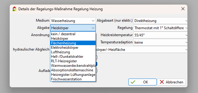

Maßnahmen Anlagentechnik: bisheriger Heizkreis /Heizkörper zu zwei Heizkreisen (EG Flächenheizung/FB; OG Niedertemperaturheizkörper)
Legen Sie die Maßnahme „Regelung Heizung“ an und stellen Sie die Art der Wärmeabgabe und die Vorlauftemperstur um. Weitere Angaben sind für den Heizungstausch nicht erforderlich. Einen zweiten Heizkreis anzulegen ist im Bereich der Maßnahmen aktuell leider nicht möglich. Hier würde ich im Istzustand zwei Heizkreis mit Heizkörpern anlegen und bei dem einen Heizkreis dann in den Maßnahmen die Heizkörper, wie oben beschrieben gegen eine FBH tauschen.
Super - Dankeschön!
(Muß ich dann bei TWW ev. noch etwas umstellen?)
Wenn Sie die Beheizung ändern, müssen Sie nichts an der Trinkwarmwasserversorgung ändern.
